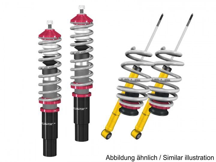

Hadde egentlig bestemt meg for ST, men så i siste liten at vi ikke hadde rabatter på justerbart senkesett hos NBS. Ser derfor på Lowtec nå - disse har, ihvertfall foran, "threaded bodies", dvs justering der man justerer høyden ved å justere lengden på demperen. Et bilde:
Avventer svar fra Lowtec for å få bekreftet om de har lik justering bak, eller som vanlige justerbare. Dette er jo et bedre design og man beholder fortsatt fjæringsveien uavhengig av høyde, og når prisen blir det samme som ST, heller det mot Lowtec.

Btw, Lowtec sine bakdempere var likt bygd opp som de foran, når det gjelder 3BG 4Motion.
