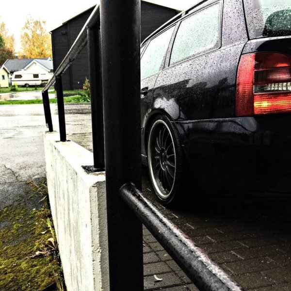

Kjører 19" ET 45 med 235/35, har 6mm spacere bak.[emoji4] kunne med fordel stukket ut litt mer for bedre fitment[emoji14]
Tenker kanskje en plass mellom ET 35 og 40 vil være perfekt.[emoji4]c7024e2956c6bb680b7956f148127584.jpg
Stemmer! Hva slags bredde er det på felga?:D
Glemte jo helt å skrive det da[emoji849] 8,5 breie [emoji4]

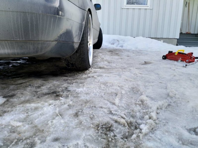

Kan legge til at jeg har henta meg nye felger i 19x8,5 ET 35 med 225/35 dekk. Bak så går de så og si kant i kant med bakskjermen, eller så vidt utenfor med 6mm spacere. (har ikke prøvd forran enda..)
Dårlig snapchat-bilde jeg tok (med spacere, har ingen bilder uten dessverre)[emoji14]08bb2c79889ad41a5001a0b125328109.jpg

Og dette skraper ikke? Hverken mot fjærbein eller skjermkant!?^^

Skraper ingenting, har fortsatt "god" plass :-)

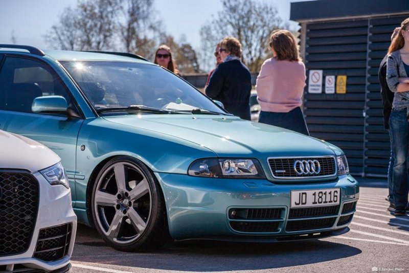

Min B5 med 9x19 ET39 og 235/35-19 :)
Fant ikke noe bilde av bilen fra siden i farta, men det er rimelig flush i alle fall.

9x19 ET39 stikker 3,3mm lenger ut en 8,5 ET35 :)
Men det ser jo ut som de er innenfor skjermkant på hennes? Er det bildet som lyver da eller? For hvis det stemmer med 3,3mm lengre ut så stikker de ganske godt utenfor.. Med mine 18" så satt de rett utenfor kanten.
