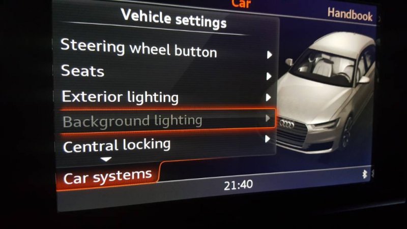

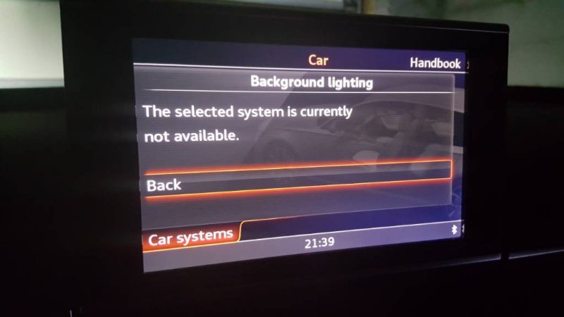

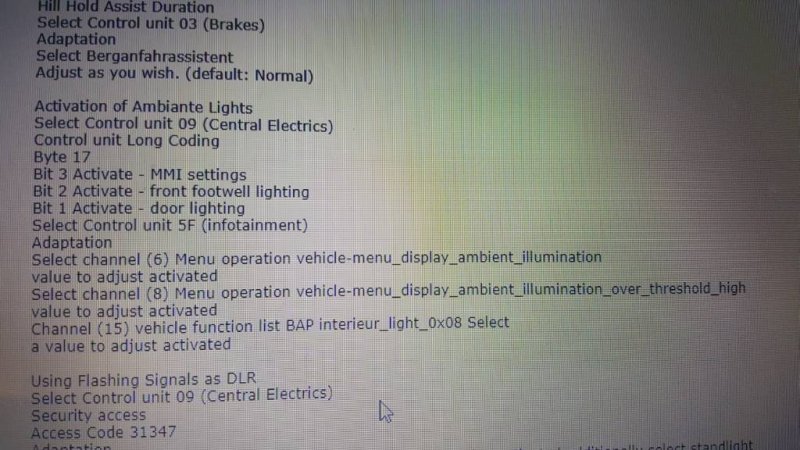

Sliter med å få kodet inn justering av fotbelysning på fl a6 2015 mod. Har fått kodet slik at menyen er der i mmi, men er grå. Noen som har longcodig fra 09 central electrics med fot lys aktiv under kjøring og i mmi? Slik de er nå lyser det baee når døren åpnes.
e816863b583bdd5982aa9ec7d0c9df8c.jpg379ae6b05266e4e1a05fd8fd368c1ad3.jpg2336a3617aa03ab9fbd94428de1f7a2b.jpg
Fikk kodet slik at det lyser nå. Men kan ikke justeres i mmi

Når jeg kodet diverse i mmi’en til a4’en min fikk jeg beskjed om at viss den var grået ut i menyen så støttet ikke modulen justering av lys. Vet ikke om det er slik på a6 :o
Fikk det til nå. Måtte bare aktivere riktig bit i modul 09
