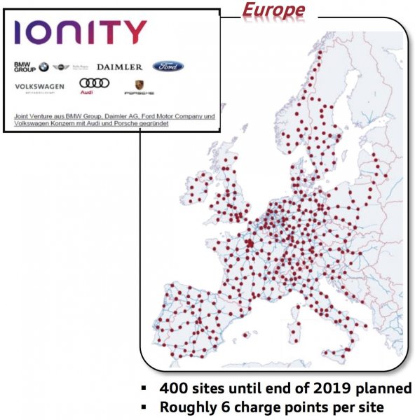

VAG har inngått samarbeid med andre bilprodusenter om å lage ett felles ladenettverk som heter IONITY:
Basert på bildet så ser det ut som det er planlagt 19 ladestasjoner i Norge i første runde. For meg så ser det ut som disse vil dekke reiser mellom østlandet og sørlandet, østlandet over fjellet til bergen, østlandet til Trondheim og nordover opp til Narvik. De har også sagt at hver ladestasjon skal ha 6 ladeplasser i snitt, og effekter fra 150kW men med mulighet for 350kW i fremtiden.

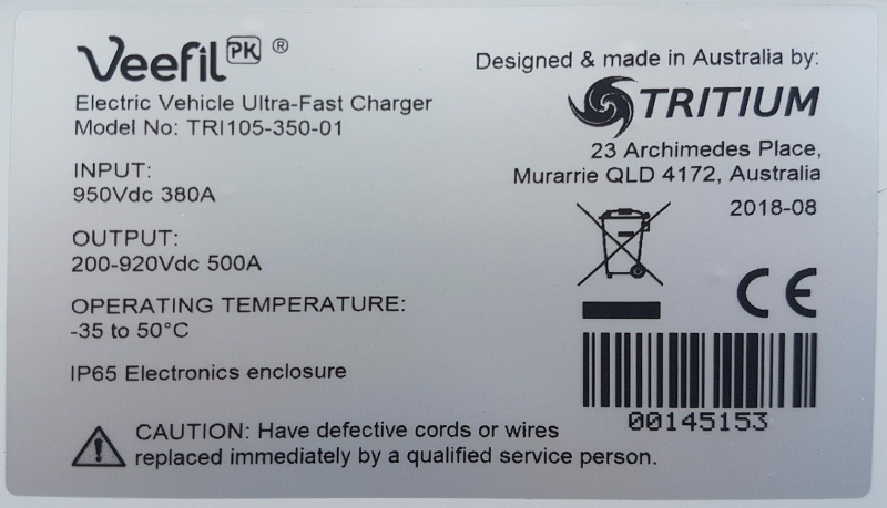

Ionity laderne på Kjerlingland (Lillesand) er merket slik:ionity_lader_kjerlingland_2.PNG
Laderne der bilene står mates med DC ser jeg, sitter det kraftige likerettere i en trafokiosk/kabinetter bortenfor da?
Hva er status på høyere ladestrøm enn 200A?
Har forstått det slik at de må ha vannavkjølte kabler for å klare høyere strøm, og at det skal ettermonteres?

Det er separate likerettere ja. De står sikkert ikke langt fra ladestolpene.
Skal laderne ha høyere ladestrøm enn 200A så bruker hvertfall andre leverandører væskekjølte kabler. Om Tritium har dette allerede vet jeg ikke...
