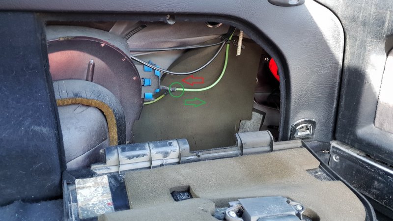

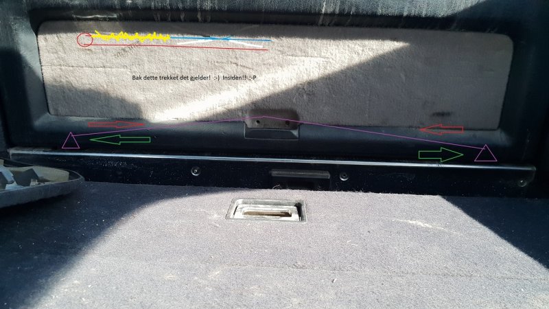

#1 Skrevet April 12, 2018 Hei! C4 Guruer! Har problem og få åpnet min bakluke på min Audi S4 Avant C4. Låsen utvendig er rustet + nøkkel går ikke inn/feil nøkkel. Bilen har ikke strøm nå. Håndtaket utvendig oppfører seg som om luka er låst. Så da lurer jeg på, om noen teorier jeg har, vil fungere. På dette bildet her så tenker jeg om det går og bruke trykkluft inn i slangen får å få sentral låsen i luken til og låse opp (?) , som er merket med grønn sirkel. Hvilken vei må trykket gå? Rød eller grønn? Vil dette gå? Og er det noe forskjell på trykk mengde? Liksom, ikke fullt trykk, for da skjer det noe fælt? Her på neste bilde har jeg gått litt mer til verks. FYI, strekene er stag som er på innsiden som kobles til diverse deler på luken. Rød Sirkel : Dørlås utsiden. Rød Strek/Blå Strek : Stag som går fra dørlås utsiden til utvendig handtak (?) Gul Strek: Del av et stag som falt av når jeg dro i det... Lilla Trekant: Låsemekanismen. Lilla Streker: Stag som går til handtak/lås/sentrallås?? (Aner ikke helt) Da lurer jeg på om jeg kan bruke makt og dra i disse stagene på noen måte til og får denne luka opp?.!.? Hvilken farge, hvilken vei? Håper noen kan hjelpe. Eller kanskje noen andre ideer, som kunne fungert. Alt mottas med takk!! MVH E Haaland 0 Del dette innlegget Lenke til innlegg Del på andre sider Flere delingsalternativer...
#2 Skrevet April 13, 2018 (endret) Vipper du opp endene på trekket (fra utsidene, der trekanten er) så kommer du rett inn til låsene. Ikke bruk makt, bare stikk en plastspatel/glatt skrutrekker inn i sprekken på høyre og venstre utside.) Da kan du i hvertfall åpne luka ved å dra lett i rød retning. Dette er nødåpnermetoden som er vist til i instruksjonsboken. Skal ikke være brennsikker, men mener det er vakuum som åpner døra, trykk som låser.. 0 Del dette innlegget Lenke til innlegg Del på andre sider Flere delingsalternativer...
