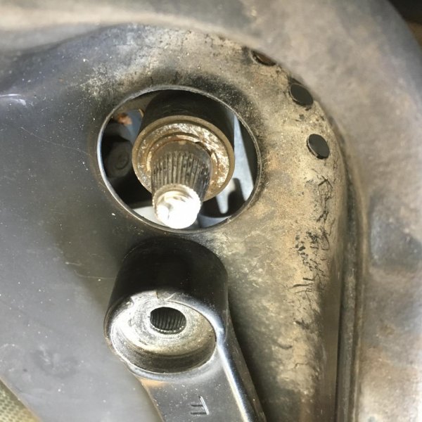

100en feilet PKK grunnet visker på førerside, forsøkte stramme mutter på armen, men tappen røk.

Helt konkret dreier det seg om denne tappen, altså akslingen som viskerarm på førerside er festet i.
Tror neppe denne isolert har delenummer, som en del av SWF mekanismen. Virker for meg som noe med kom som kan tas ut ved å fjerne klipset på toppen (sitter under der viskerarmen festes).
Noen notater for egen del:
893 955 205
4A1 955 407 C førerside
4A1 955 408 A passasjerside
