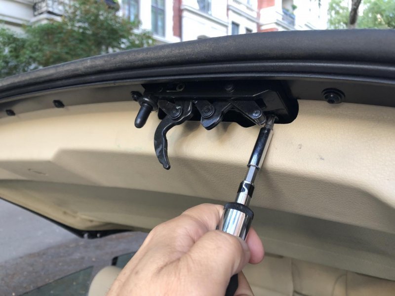

Taket mitt begynte å lage raklelyder, og det viste seg at den ene låsen foran, var løs (etter uvanlig mye bruk, denne våren ;)
Jeg fant en god hjelp her:
https://www.audizine.com/forum/showthread.php/548711-B7-A4-Cabriolet-Roof-Latch-Fix
Men fant ut at det var like lett å bruke et langt og tynt torx-verktøy, for å feste skruene igjen.
Det er altså ikke behov for å løsne hele takets frontdeksel om det bare er de to forrerste skruene som er løse:
