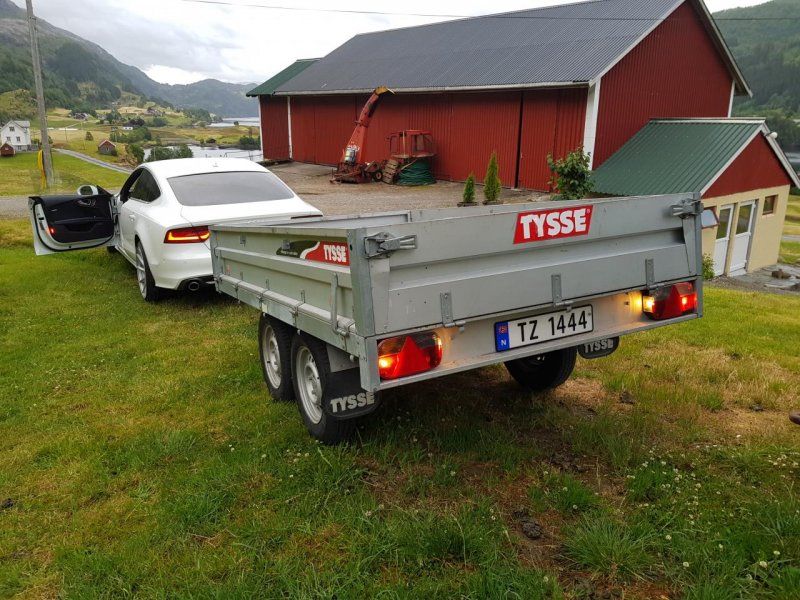

Då er mysteriet løyste. Fekk hjelp til å kikke over ting i dag. Etter å ha sjekka alt av sikringar utan å finne noko gale, gjekk vi tilbake til Can-bus kontakten bak. Alt var rett kobla, men når eg har satt kontakten tilbake i haldaren har eg ikkje truffe sporet den skulle stå i. Dermed hamna kontakten for lågt, og det vart ikkje kontakt når eg satte tilbake "lokket" med alle stikka i. Iriterande å ha brukt så mykje tid på ein så idiotisk feil! Uansett; ganske letta no:). Fekk også lagt inn koding for hengarfeste, sidan eg først hadde ekspertise på plassen.
