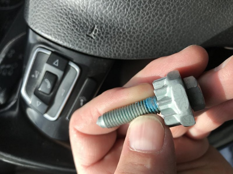

Kjøpte ny dynamo og ny skrue ( 034 903 555B ).
Når jeg skulle montere dette sammen, er skruen som holder strammemutteren til dynamoen for liten.
Dette er vel en 8mm, men burde vært 10mm.
Noen som har vært borti dette problemet ?

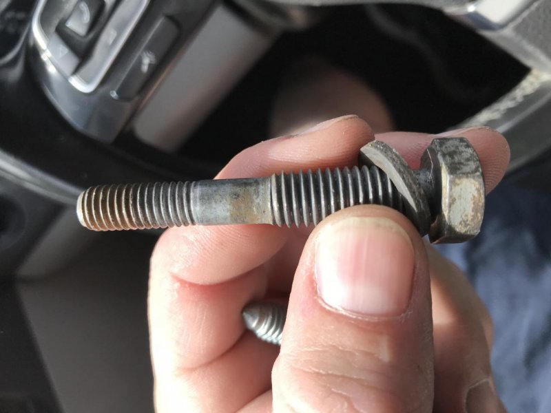

( Den gamle dynamoen var fra A4, og hadde litt rare innfestninger på dynamo )

Her ser dere ny original skrue som skal fra front og bakover.
Den gamle skruen skal skrues fra baksiden og fremover mot front av bilen. Denne løsningen er litt rar, da jeg ikke får kjøpt justeringmutteren løs ??
Noen som gidder å sjekke hvordan løsning dynamoen er festet i topp ??
Hva er riktig ?

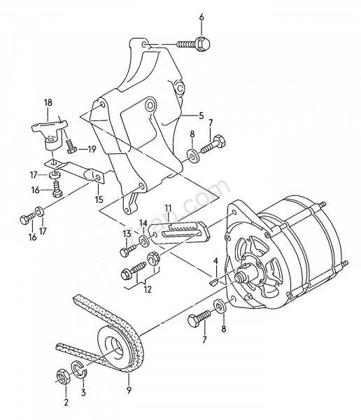

Gikk inn i delekatalogen og sjekket på -94 RS2.
Da er det slik:
Ja, det er også den skruen som jeg har kjøpt. Men dette er altså feil. Riktig skrue er den brukte på bilde over, skrues fra bakside dynamo, så må strammemutteren settes på. Deretter en låsemutter på m8 ytterst.
Så det er nok 2 forskjellig løsninger på Audi 80 og RS2 !
