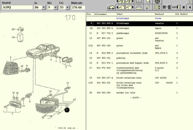

Legger inn en forespørsel på forumet i håp om noen kan hjelpe meg med å finne ut hva slags type blinklys dette er. Det er en Audi 100 Q 85' men det er byttet ut front til 200. Har sett på Audi 200 og der sitter blinklyset under støtfangeren og ikke inne i som her. Det er Audi Cupe/90/Urquattro som har blinklyset sånn.
Jeg må bytte dem fordi glasset er ødelagt og jeg skal på EU kontroll, er det noen som kan si meg hva og hvor jeg får tak i slike blinklys ??

Audi 200 10VT har blinklyet du er på jakt etter.
Så det er en 200 front da... Da er det bare å gå til Audi å kjøpe hele blinklyset og betale en masse penger.! eller vet dere om vi bare kan kjøpe glasset?

På tegningen ser du at del nummer 13 og (13) angir delenummeret til kun glasset på venstre og høyre side.
