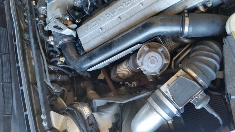

Har en S2 Avant med åpent luftfilter og "280" Chip.
Lurer på om det skal sitte en vakumslange oppå wastegaten eller om det skal være uten, sånn som på bildet?
(Hvis bildet fungerer da, forøvrig handlet bilen nylig)
Hvis det skal være en vakumslange der, hvor kommer denne ifra isåfall?

Hei!
Det skal ikkje være noen slange der, er kun for lufting når stemple beveger seg.
