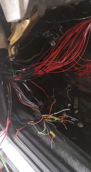

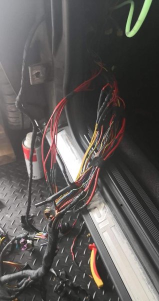

Hei. Da ble dette løst. Og grunn er åpenbar :P Ca 10 ledere var av inne i døra og nesten samtlige hadde gåen isolasjon. Så etter noen dager med lodding så fungerer det og jordfeilene er borte :)
