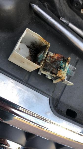

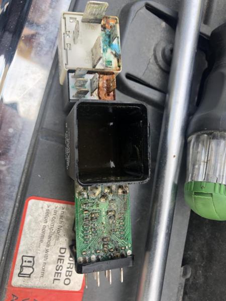

Var masse vann i boksen hvor hjernen sitter.
Byttet alle tre releene som lå der og badet, men fremdeles ikke start å få.🤔
