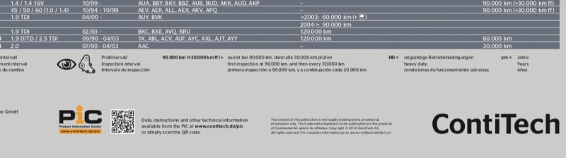

Tilstandskontroll registerreim 1.4i AUA?
Håndbok sier 90.000km skifteintervall. Conti nevner inspeksjoner per 30.000km etter 90.000km. Ingen nevner tidsbegrensning.
Audiforhandler er usikker. Audi skal inspisere neste uke, men hva ser de etter? Redd for at jeg bare får masse forbehold og melding om å bytte.

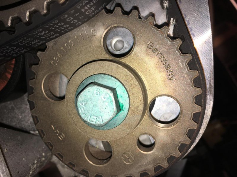

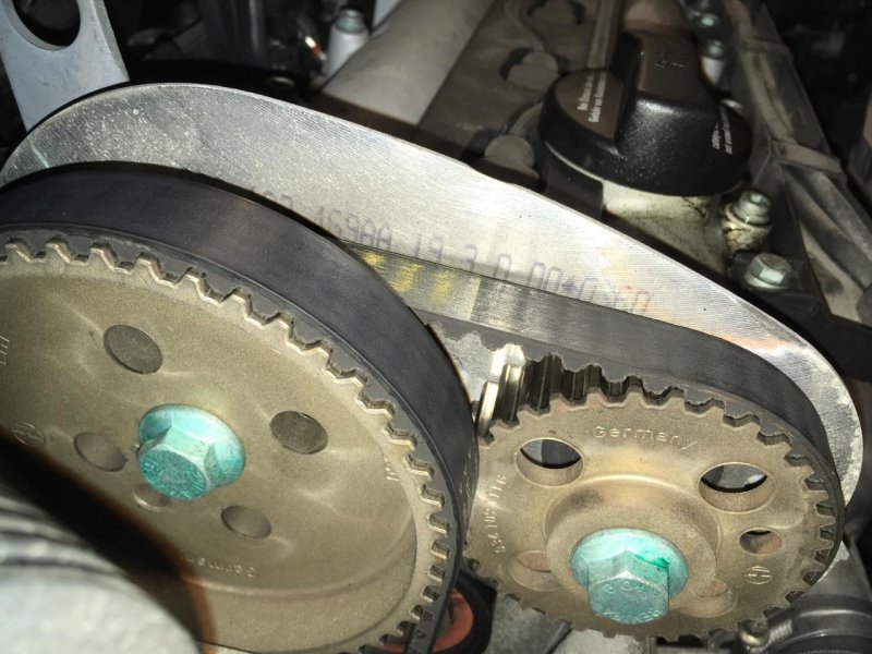

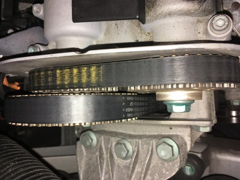

Noen som tør si noe om tilstanden basert på disse bildene? Jeg syns det ser greit ut.

Hvor langt har reima gått nå? Og hvor gammel er reima?
48000km. 18 år.
Etter 18år så hadde jeg nok bytta reima. Billig forsikring i forhold til fiksing av motor etter havari.
Jeg er ute etter det offisielle skifteintervallet på denne AUA motoren. Ev. vite hvordan Møller vurderer tilstanden på registerreim.
1) dersom en av «kilereim og profilkilereim» er registerreim, så sier manualen til bilen 120’km. Ingen alderbegrensning
2) Contitech i første post sier 90’km deretter inspeksjon hver 30’km. Ingen aldersbegrensning
