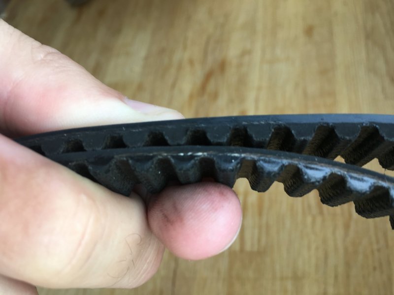

Tilstandskontroll registerreim 1.4i AUA?

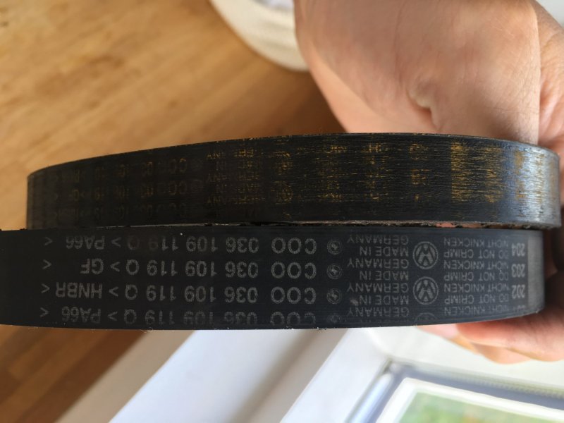

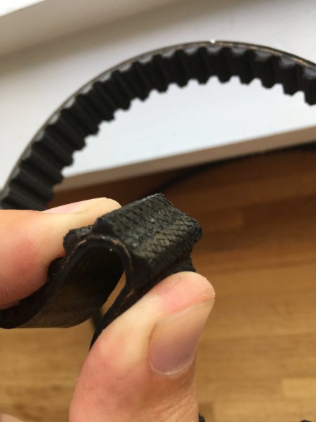

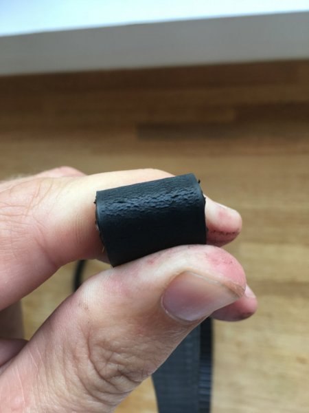

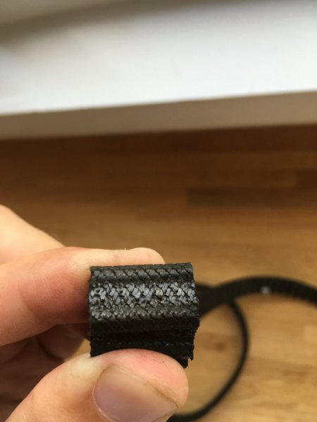

En annen her sier at inspeksjon av reim er vanskelig. Kan du beskrive hvordan inspeksjonen foretas og gi din vurdering av bildene i første post?

Slik ser en 18 år gammel reim ut; veldig fin. Samme mente Audiforhandler når de inspiserte den ett par uker siden.
Ny reg- og multireim idag fra Contitech; SKF vannpumpe.
