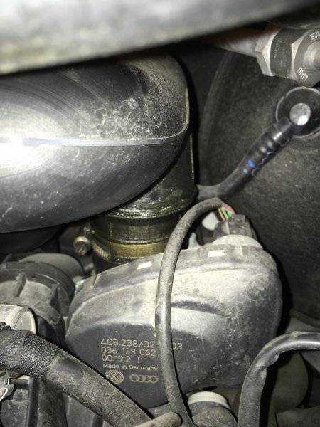

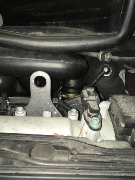

Såvidt jeg forstår koden står fuelinjection på max, men bilen rapporterer fremdeles at den går magert. Under panseret er det olje rundt innsuget på gassspjeld, se bilde.

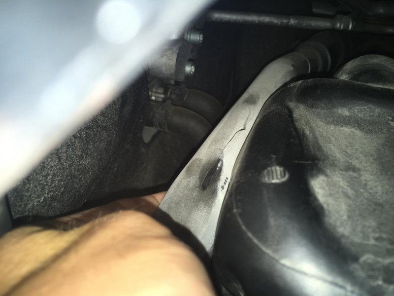

Visuelt ser slanger fine ut bortsett fra en som jeg tror kommer fra oljeseparatoren. Det er minst 2 sår i slangen selvom det er vanskelig å se om det er hull helt igjennom.

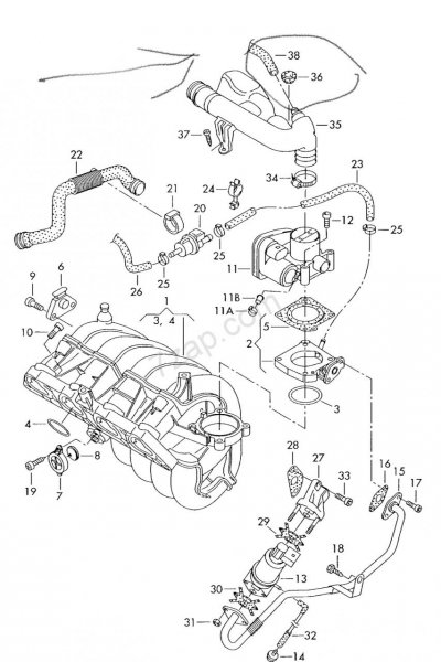

Det er slange 38 som markert på skisse:

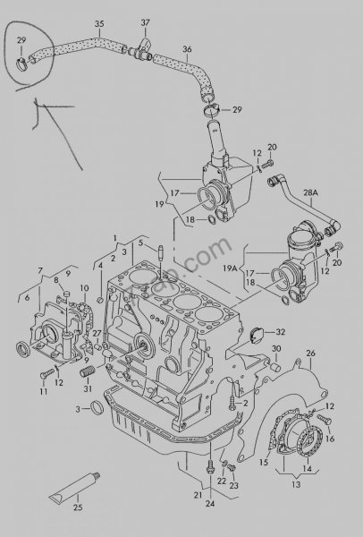

Kommer denne fra oljeseparator, markert som 29 (35) på skisse? Og det er oljeseparator som gir olje i innsuget (altså hvor ellers kan det kommer fra)?
Vil ny oljeseperator og slange løse mine problemer?
