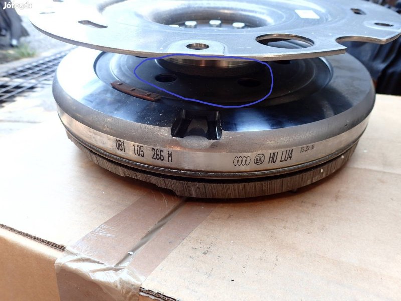

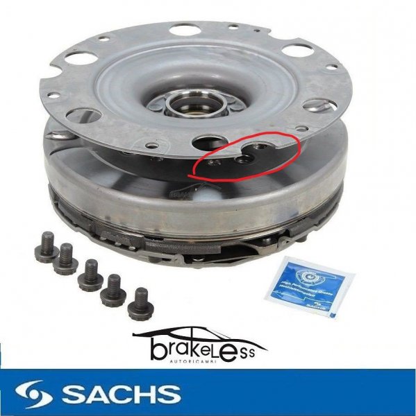

Ser helt klart visuelle forskjeller fra fronten av svinghjulet og trykkplaten på bilder og teknisk tegning.  Men jeg skal helst bedømme fra hva jeg klarer via inspeksjonsluken til svinghjulet. Uten å måtte demontere kassen for så å vente på å få det produsert.
Mitt spørsmål til dere, er det noen av dere som har en LUK og SACHS svinghjul liggende å kan sjekke baksiden evt ta bilder av bolt hullene? Legger med noen bilder jeg fant som jeg TROR er forskjell men er ikke 100% sikker ut ifra dårlig bilder . Jeg kan iallefall si at ut ifra på bilde av Sachs svinghjulet så er bolt hullet lik det jeg har via å se gjennom inspeksjonshullet
