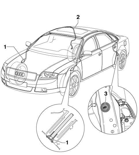

#2 Skrevet September 17, 2018 Sjekk drenering ja. Har bilen soltak? 0 Del dette innlegget Lenke til innlegg Del på andre sider Flere delingsalternativer...
#3 Skrevet September 18, 2018 bilen har soltak ja, sjekket disse to dreneringene, men fant ikke noen dreneringshull fremme.... 0 Del dette innlegget Lenke til innlegg Del på andre sider Flere delingsalternativer...

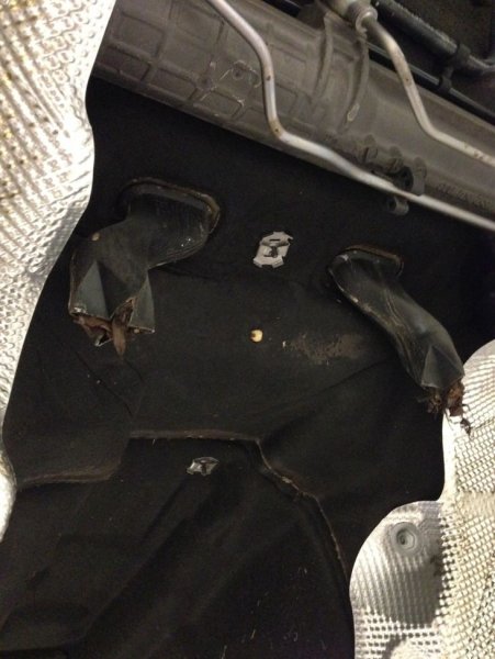

#4 Skrevet September 19, 2018 Ser ut som de sitter bak innerskjerm foran; Ser også ut som drenering bak motor er en gjenganger; https://www.audiworld.com/forums/a8-s8-d3-platform-discussion-60/fun-never-ends-passenger-floor-sopping-wet-2878607/#post24653532 0 Del dette innlegget Lenke til innlegg Del på andre sider Flere delingsalternativer...
