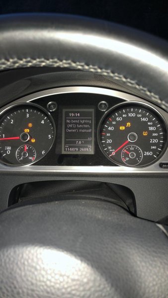

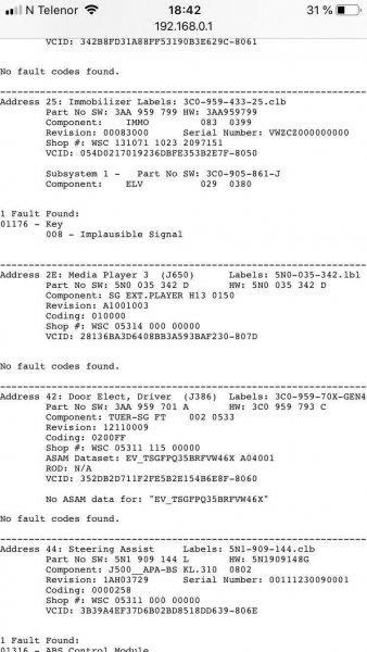

Min bror har ein 2010 Passat der det plutselig kom på mye varsellamper i dashbordet her om dagen.

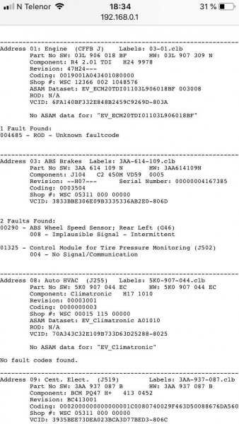

Har fått tatt diagnose, men finner ikkje heilt ut av kva feilen skyldest.
Fikk slettet feilkoder og lampene slukket, men alle kom tilbake etter 100meter.

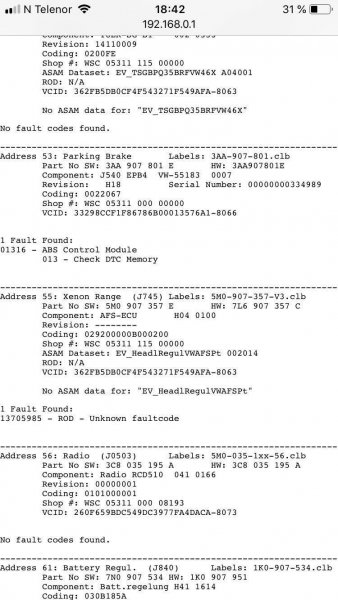

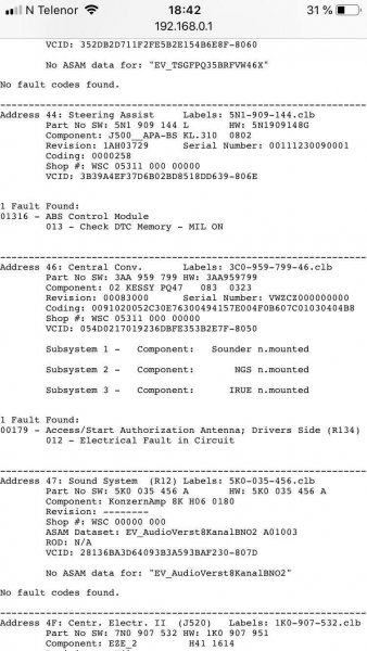

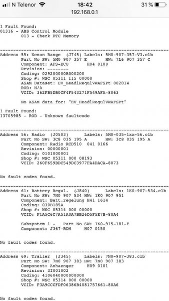

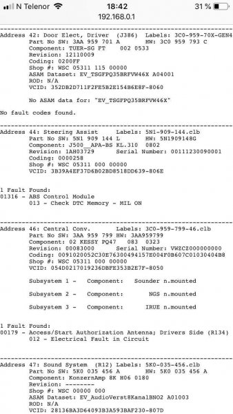

Ser det ligger inne feil på abs control module. Og det ligger og ein feil på abs sensor. Kan denne sensorfeilen gi feil videre til abs control module?
Litt kjedelig å bytte på deler som er heilt i orden.
Alle tips og tolkning mottas med takk :)
Defekt ABS-ring venstre bak. (Hjullager)
