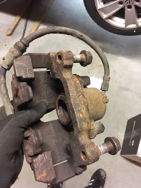

Old shit - den originale er fra ATE og kjøpte ny ATE for 800,- +mva uten pant. Den nye var 100% identisk med den originale bortsett fra de hadde slipt bort VW logoen. Bytta alt; kalipper, klave, glidere, bolter, bremseslange og til og med antiskrikebøylen. Nå venter EU på torsdag
Sånt er så deilig å få gjort! :D
Og deilig når den 11 år gamle bilen med 175’km for 5. gang sklir igjennom EU hos NAF uten en eneste kommentar!
Ikke verst for en som aldri har gjort det før, 4 hjullagre, 4 bremser, 1 kalipper, begge bærebroer fremme (litt proffhjelp der med knekte bolter)
