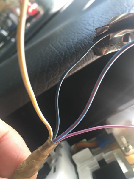

Har noen løse ledninger bak instrumentene som jeg regner med skal gå til de ekstra lampene. Noen som vet hvilken som skal hvor?
Tror jeg har funnet ut at hvit/gul er til ABS-lyset, men da sitter jeg igjen med svart, rød/blå og lilla. Svart er kanskje felles jord?
I min S4 var det ingen pærer i disse holderene her, der er ABS lyset plassert nede mot temperaturdisplay :)
Ta å lys inn i dashbordet og sjekk hvilke symboler du har der. Vanligvis kun 2-3 av disse som har pære i seg. Typiske lys her er airbag og startsperre symbol.
Disse pærene trenger også jord , så to ledninger til en pære.
Airbag skulle det være ja, ikke ABS i disse lysene :) Er vel bare startsperre, airbag og check engine (?) som skal være aktive her? Husker jeg hadde startsperre-lyset da jeg kjøpte bilen, men det var noe skikkelig dodgy kobling så jeg tok bare vekk pæra og isolerte ledningen.
