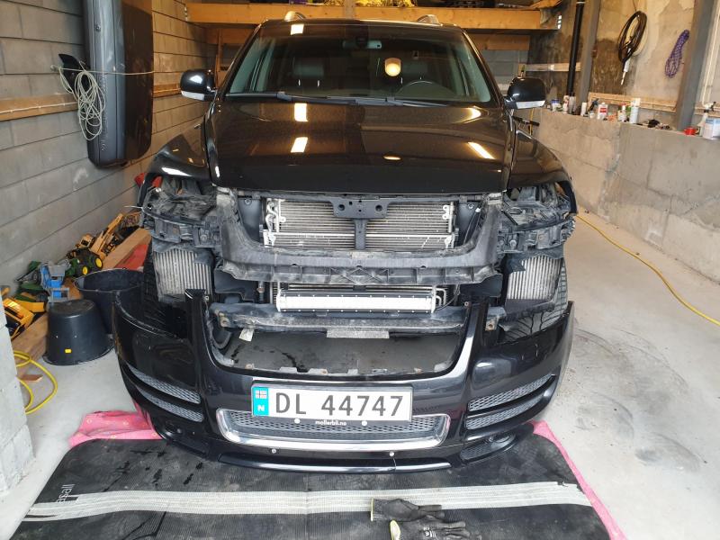

Er det nokon som har erfaring med bytte av "garasjene" til hovudlyktene på første gen Touareg? Mine er dessverre voldtatt av forrige eigar ifbm ut- og innmontering av lyktene. Mekanismen for å låse opp/poppe ut lyktene er knekt på begge sider.

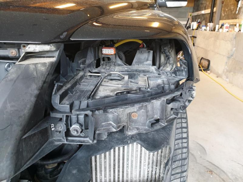

Har demontert fangar og innerskjermar, så har god tilgang til alle 4 skruar. Men er skeptisk til innstilling etterpå? Kan nok bli vanskelig å treffe 100% likt på alle 4 innfestingane. (Som alle har individuell justering)
Ei lita oppdatering.. Har no utført dette, og det er kun dei to fremste innfestingane som er justerbare. Dei to bak og under er glidande opplagringar.
MEN, dersom du vurderer dette så anbefaler eg å handle originaldelar.. Eg har montert eBay Kina-kopi, og eg fryktar at eg må gjere jobben ein gong til om ikkje lenge.. :(
