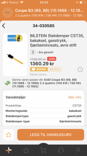

#7 Skrevet Juli 8, 2019 35 innpress burde være ok ? lagt til 3 minutter senere Dempere så jeg, men fjærer kan jeg ikke finne bak......autodoc hadde fjærer til front 0 Del dette innlegget Lenke til innlegg Del på andre sider Flere delingsalternativer...

#9 Skrevet Juli 8, 2019 Har du søkt med delenr på fjærene? 893511115K kommer opp som delenr, i følge Autodoc passer de ikke, men det tror jeg ganske sikkert de gjør! Har du stabstag bak er det 895511115, da ser det ut som du må på Audi Tradition eller eBay! https://audi.7zap.com/en/rdw/audi+coupe+quattro/acoq/1989-141/5/505-505030/ 0 Del dette innlegget Lenke til innlegg Del på andre sider Flere delingsalternativer...
