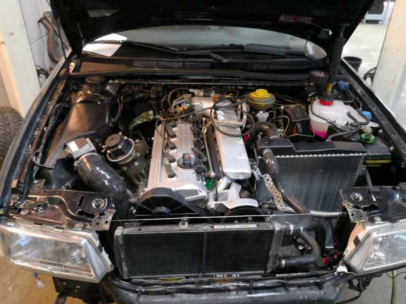

#2 Skrevet Oktober 18, 2019 Ikke svar på spørsmålet ditt men hvordan ser dem vilket oppsett du kjører med? Masse ombygginger i motorrom? 0 Del dette innlegget Lenke til innlegg Del på andre sider Flere delingsalternativer...
#3 Skrevet Oktober 18, 2019 Motor rommet ser slik ut 0 Del dette innlegget Lenke til innlegg Del på andre sider Flere delingsalternativer...
#4 Skrevet Oktober 18, 2019 Ser jo bra ut men greia er at man ikke må se trim og det gjør dem lett hos deg. vet om flere som har Eu godkjent biler med både 6 og 700hk uten problem men det er mere diskre bygge en din. En annen ting er jo hvor du tar kontrollen hen. Noen er alt for regelryttere og noen er litt mere fleksible med kontrollen ang trim,støy og avgass feks 0 Del dette innlegget Lenke til innlegg Del på andre sider Flere delingsalternativer...
