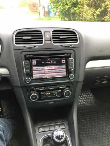

#1 Skrevet Oktober 20, 2019 Konemor var å hentet seg "ny" bil i helga. Det ble en mk6 2010 modell Golf med den spilleren som er vist på bildet. 1. Hva er benevnelsen på denne spilleren? 2. Den har original DAB, finnes det noen plug'n'play løsning for å få denne oppgradert til DAB+ ? 0 Del dette innlegget Lenke til innlegg Del på andre sider Flere delingsalternativer...
#2 Skrevet Oktober 20, 2019 Ser ikke helt hva dette er, men om uten navi, trolig en RCD 310. For min 2011 Golf (med DAB uten+) fant jeg en nyere rimelig + versjon på finn og fikk kodet den mot bilen. Ble jo da helt originalt. Men det finnes sikkert mange andre muligheter. Fikk til og med solgt den gamle uten +! 0 Del dette innlegget Lenke til innlegg Del på andre sider Flere delingsalternativer...
#3 Skrevet Oktober 20, 2019 (endret) Stor skjerm uten navi er RCD-510. Edit: Mener den må bygges om for å få DAB+. Det letteste er nok å bytte ut spilleren. Det ligger to stk originale på finn, begge priset rundt 5500k. 0 Del dette innlegget Lenke til innlegg Del på andre sider Flere delingsalternativer...
#4 Skrevet Oktober 20, 2019 Jah, har sett de på finn. Men frøkna må vurdere om DAB+ er verdt 5.500,- Det finnes oppgraderingskit, men da må ho enten deaktivere media in-delen på spilleren hun har, og det er nesten viktigere å ha det enn DAB+ tenker jeg vertfall.. Så vi får se, hadde det vært mulig å bare plug'n'play for å få det integrert for en rimelig penge så hadde det vært greit. Er både bluetooth-lyd, aux-in, ipod-dock, SD-kortleser og CD(sikkert aktuelt å bruke..) i den, så det lar seg jo gjøre å spille av lyd på en eller annen funky måte. Men det hadde vært fancy med DAB+ også da.. 0 Del dette innlegget Lenke til innlegg Del på andre sider Flere delingsalternativer...
