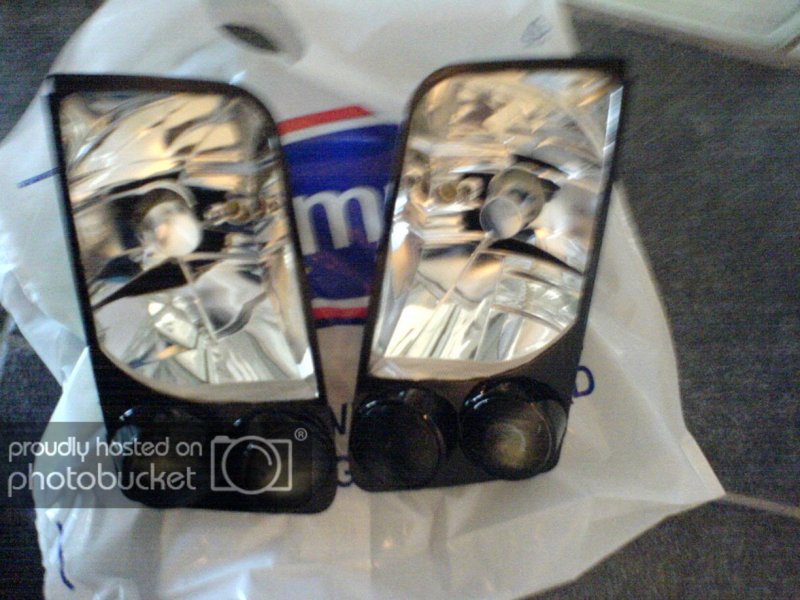

#12 Skrevet September 8, 2005 HAr nå demontert lyktene og maskert. Demonteringa gikk fint uten å bruke varme pistol, tok bare litt ekstra tid. Maskeringen var ikke grei. Brukte svært dårøog tape, for å ikke ødelegge reflektoren, men alikevel satt den for godt. ble litt borte, men ikke noe merkbart. Skar til en papplate som jeg la over hovelykta når jeg lakka. Ble nesten perfekt. Pussa først ned litt. 0 Del dette innlegget Lenke til innlegg Del på andre sider Flere delingsalternativer...
#13 Skrevet September 8, 2005 Vet ikke hvordan det er å bytte motor på Bora-lyktene, men på golf IV lyktene tar det ca 3 sekund og ta ut motoren og like enkelt og sette inn 0 Del dette innlegget Lenke til innlegg Del på andre sider Flere delingsalternativer...
#14 Skrevet September 8, 2005 Da er lyktene ferdig montert... Bilder koommer senere i dag/morra... Jeg er i allefall fornøyd 0 Del dette innlegget Lenke til innlegg Del på andre sider Flere delingsalternativer...
