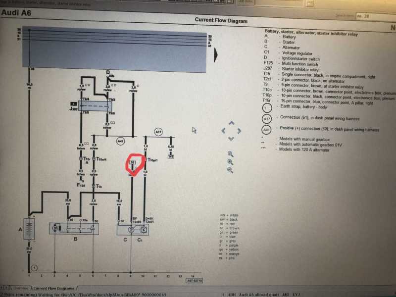

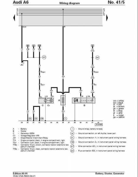

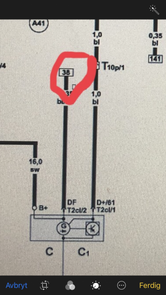

Så er det de to kablene som går ut av dynamo i tillegg to hovedkabel. Det er en plugg med to blå ledninger som går ut av regulator. Den ene finner jeg igjen i kassen med ECU, og her er det forbindelse mellom dynamo og denne pluggen. Den andre skal ikke eksistere i følge koblingsskjema (nederste bilde) på ELSA for Allroad, men jeg finner den på et annet skjema for A6. Denne ender ut i et punkt "38", som jeg ikke finner ut av hva det er for noe. Noen som vet?
