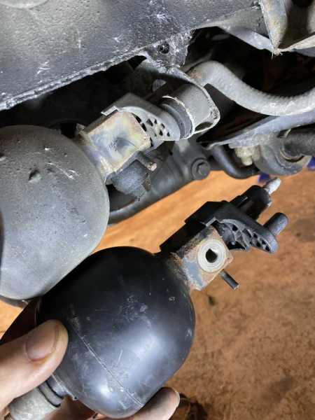

Hei, jeg har akkurat fått «ny» akkumulator fra eBay, men viser seg at de er ulike. Kan jeg blende hullet som ikke skal brukes?
Fikk du bytta bomba?
Er borti samme problemstilling. 1 hull meir på den nye kontra gamle som satt i bil. C3 karosseri.
Mvh Runar
Jeg bare blenda det hullet som ikke skal brukes:)
jeg sveisa igjen en bremserørmutter.
Ja jeg satte i en blindplugg i eine hullet.Lufta du systemet på noe vis?
Her sprakk servopumpa ved oppstart.Men det var ved en av di pluggene som sitter i pumpehuset.Har skiftet pakning der tidligere.Sikkert brukt for mye moment på pluggen. Venter på nye pumpe,så jeg får prøve igjen.
Jeg lufta det ved å sette trykk på reservoar... prøvde med vakuum først men funket dårlig...
Reservoar...då meiner du tanken til hyd olja? Hvor åpna du for og få lufta ut?
I følge noen eldre Audi mekanikere på Møller, så brukte dei ikke og lufte dei tinga der. Men det tviler jeg på. Blir jo luft nederst i systemet når en skifter bomba. Regner med det var derfor pumpa mi sprakk..Luft lomme som gjorda at relif ventil ikke åpna og gikk til retur i tank.
