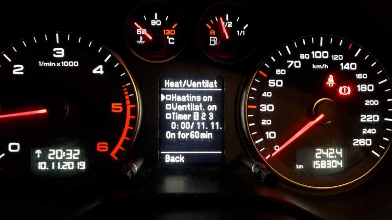

#1 Skrevet November 10, 2019 Hei! Har en 2010 Audi A3 2.0l tdi Quattro. Denne har dieselvarmer originalt. Kan sette tidspunkt på start av varme osv. Men er det mulig å "bygge" denne om til at jeg kan bruke fjernkontroll eller app? Erfaringer og tips mottas gjerne 0 Del dette innlegget Lenke til innlegg Del på andre sider Flere delingsalternativer...

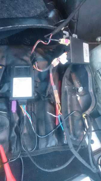

#6 Skrevet November 25, 2019 Anonymisert for gjester og medlemmer uten abonnement På 10.11.2019 den 20.58, Pål Finneid skrev: Hei! Har en 2010 Audi A3 2.0l tdi Quattro. Denne har dieselvarmer originalt. Kan sette tidspunkt på start av varme osv. Men er det mulig å "bygge" denne om til at jeg kan bruke fjernkontroll eller app? Erfaringer og tips mottas gjerne Rart at det ikke er fjernkontroll, men uansett i grove trekk så lystrer webasto'n et w-bus(webasto-bus)signal inn på pinne 2 i X1 kontakten på varmeren. På den kabelen kan du huke deg innpå med en kabel(gul) fra Thermo call. Velger du TC4 advanced får du flest valg i app'en. https://www.webasto-comfort.com/fileadmin/webasto__media/webasto-comfort.com/NO_NO/Documents/norway-car-technical-documentation-thermo-call-4.pdf Bildet viser Thermo call modifikasjon av eksisterende Telestart(fjernkontroll)ved bruk av Y kabel(den med lappen på) som binder de sammen. Fjernkontroll hører fortiden til. 2 Del dette innlegget Lenke til innlegg Del på andre sider Flere delingsalternativer...
