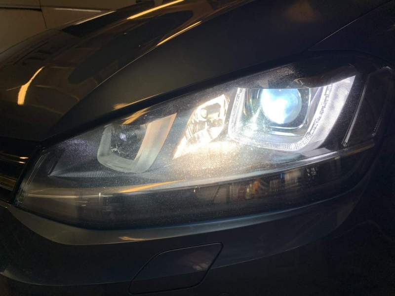

Har en Golf MK7 med feil på dynamiske adaptive lys.
Når jeg søker litt rundt så er dårlig kontakt i kontakten til tåkelys nevnt.
Og jeg sjekket denne på passasjer siden iom jeg fikk en feil på den på vagcom. Den så fin ut, dro den inn å ut et par ganger, men ikke noe bedre.
Vagcom sier kun noe om tåkelys på passasjer, og ingenting mer. Ikke dårlig pære heller.
Noen tips i denne saken?
Lysene fungerer helt fint ellers.
Takker :)

Feilmeldingen kommer kun når lysene faktisk lyser, altså kjører man på dagen med lys i auto og kun parklys er på så er det ingenting. Men så fort lysene kommer på wå går det vel en 30sek og så kommer feilmeding. Virker å henge sammen med at man må svinge på rattet. Tror om man hadde kjørt rett frem selv med lys på, så hadde ikke melding kommet.
Når en ser på lysene når bilen starter, så tar de jo en selvsjekk av justering, motorer osv i lykten og det fungerer plettfritt.
Går kanskje prøve nye pærer i tåkelysene.

Har du svinglyset i tåkelys og ikke i hovedlykt mellom daylight og hovedlys? Dette er på min 2014 mod. Har du dynamisk kjøremodus? Regner med du vet at dynamisk lys ikke fungerer i ECO mode, men det gir jo ikke feilvarsel da...IMG_3640.thumb.jpeg.62802324f1ed72de5d603e85c978e5a9.jpeg
Er vanlige halogen tåkelys uten noen ting. Men de slår seg av/på iht sving.
Leste en vei at de slår ut kode og lampe på dynamiske lys.
Enda jeg trodde det bare gjaldt selve hovedlyktene.
Ja skulle ikke vært feilmelding uavhengig av modus etc.
