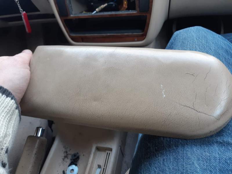

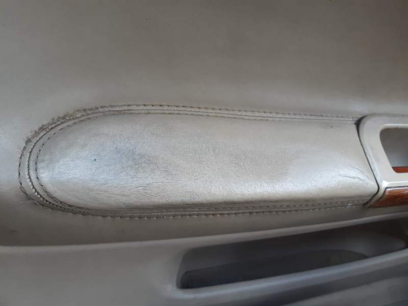

Jeg berga ku-innredninga fra gamle bilen og skulle ha dette over i en annen bil. Ettersom dette ser ut som det gjør, vil jeg gjerne gjøre det reint siden resten av bilen er veldig fin.
Hva bør jeg bruke for å få dette reint igjen, og er det noe man må passe på når man skal rengjøre skinn?
Bruk en god skinnrens med en myk børste og svamp, gjerne type "magic sponge" også jobber du det godt inn og tørker av med en ren klut. Gjenta til kluten ikke blir møkkete lenger også setter du inn med en skinn melk og tørker av det overflødige.
