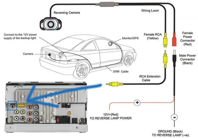

Er det noe poeng i å prøve seg på å installere et rele for dette?

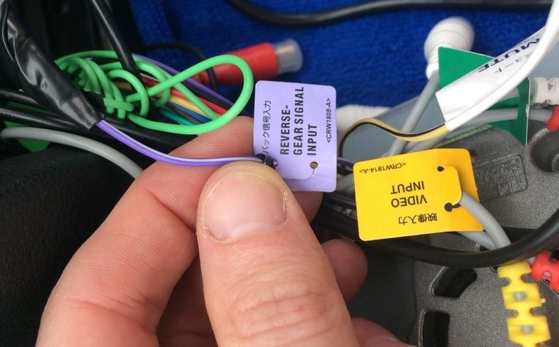

Alt av denne koblingen forutenom 12V + og reverse gear signal input kilde til spiller er krystallklart på de fleste forum rundt om ser jeg.
Gjengangeren er det samme som jeg lurer på.
Hvor henter vi reverse gear signal fra og hvordan kobles 12V+ reverse lamp power uten å påvirke/skade Canbus?

Endte opp med å gjøre det så banalt enkelt som å hente 12v + fra sigarettenner og montere en ekstra bryter.
På den måten vil kameraet alltid stå på når bryter er skrudd på og man må velge kamera visning i spilleren for å få det opp.
Da får man se kamera også når bilen kjører framover, hvilket i og for seg er greit nok.
I VW Golf kuttes 12V+ med tenninga, så da er det heller ingen krise om det står på til man skrur av tenninga heller.
Bryteren er der for å kunne slå det av når det ikke er i bruk ellers når man er ute og kjører.
