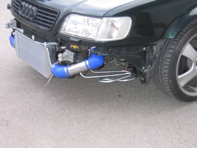

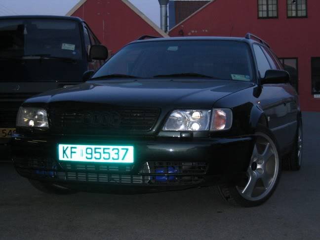

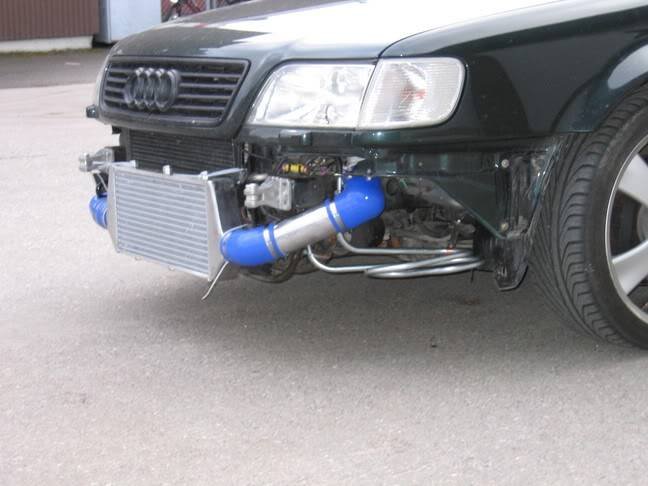

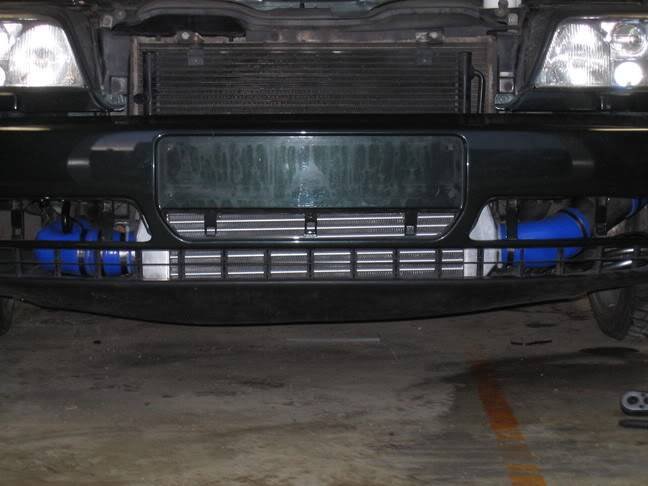

#2 Skrevet Juli 8, 2005 Hei hei Har 2 sånne intercoolere til liggendes nå som jeg selger ut igjen for 3000,- pr stk... Her er den montert inn på en orginal A4 front (samma typen som jeg har liggendes) http://forum.vwaudi-club.no/showthread.php?t=29021&highlight=intercooler+a4 her har du en tråd om montering av intercooler på S4 http://forum.vwaudi-club.no/showthread.php?t=12458&highlight=intercooler+s6 her har du den som jeg selger på en S6 Her har du en tråd om "mine" intercoolere... http://forum.vwaudi-club.no/showthread.php?t=22018&highlight=intercooler 0 Del dette innlegget Lenke til innlegg Del på andre sider Flere delingsalternativer...

#4 Skrevet Juli 8, 2005 maa ikke klimaradiatoren ofres for viss den skal passe i S6? er jo temmelig trangt der... Eirik B har vel fått til dette uten å ofre klimaen: http://home.broadpark.no/~ebakken/Bilder/AudiS6-08.JPG :-) (han kan sikkert komme med fler detaljer sjøl) 0 Del dette innlegget Lenke til innlegg Del på andre sider Flere delingsalternativer...
#5 Skrevet Juli 8, 2005 Nja..! Desverre er det stor forskjell på S4 og S6, spesiellt i fronten. Fangeren stikker ikke like mye ut.Og fangeren er rimelig full av div. Selv om man skulle flytter klimaradiator og radiator vil det IKKE bli plass til en intercooler med litt størrelse. Derfor ser jeg ikke noen annen løsning enn å putte inn en "firkantet" intercooler der den orginale står plassert. Skal ta noen bilder i løpet av helgen ... så får dere se, og kanskje hjelpe meg med min frustrasjon Takker for at dere forsøker å hjelpe! 0 Del dette innlegget Lenke til innlegg Del på andre sider Flere delingsalternativer...
#6 Skrevet Juli 8, 2005 Hei heiHar 2 sånne intercoolere til liggendes nå som jeg selger ut igjen for 3000,- pr stk... Her er den montert inn på en orginal A4 front (samma typen som jeg har liggendes) her har du en tråd om montering av intercooler på S4 her har du den som jeg selger på en S6 Her har du en tråd om "mine" intercoolere... http://forum.vwaudi-club.no/showthread.php?t=22018&highlight=intercooler Fine intercooler du har! Skulle hatt en Men jeg så ikke at noen av disse var montert på en S4 ... S4 har gummilister i fangeren. Om det er bilder av en S4, så har vedkommende byttet fanger (S6). 0 Del dette innlegget Lenke til innlegg Del på andre sider Flere delingsalternativer...
