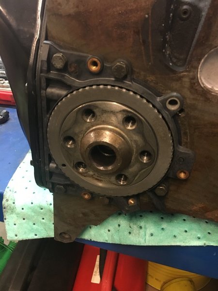

Noen som vet om det er samme 6-bolt boltsirkel på min 4-syl vw 1.8 16v PL-veiv som nyere 1.8t fra A4 B5++ og 5-syl AAN++...?
Spør fordi jeg har et 228mm enkeltmasse svinghjul nå (med 016-quattro kasse) og har hørt at det kan settes på 240mm clutch her. Er i kontakt med Ringer-racing om noe fra Clutchmasters.
Ser slik ut:
samme boltsirkel ja (ihvertfall 1.8T) :)
Jeg satte på 1.8T alu svinghjul fra 034  for å få brukt RS4 B7 clutch (jeg har 01E da)
