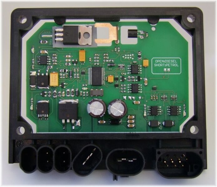

#2 Skrevet Januar 18, 2021 Er den helt død, altså ikke tegn til liv utover at du ikke får kontakt med den? Det som har vært svakheten, er at plasthuset som rommer elektronikken blir utett også kommer det salt og støv inn som rett og slett tærer opp kortet. Du kan prøve å få lagt +12v inn på pinne#1 på stikk X1, dette er PÅ-signal til enheten. Merk at du må ha i 6pin kontakten hvis du skal ha håp om start, da Pin#6 er ledningen til doseringspumpen (Ingen kontakt, ingen fuel) Men du kan gjøre det for å se om f.eks brennkammer-viften starter opp. 0 Del dette innlegget Lenke til innlegg Del på andre sider Flere delingsalternativer...
#3 Skrevet Januar 18, 2021 Har nå teste med å sette strøm på pinne 1 uten at webastoen gjorde noen tegn til å virke, så regner med at elektronikken har tatt kveld men kan man kjøpe kun elektronikken til denne? 0 Del dette innlegget Lenke til innlegg Del på andre sider Flere delingsalternativer...
#4 Skrevet Januar 22, 2021 OK, så du måler +12V imellom pinne 1 og 2 på X2? Du har heller ingen knapp i bilen til å starte webastoen manuelt, eller via FIS (instrumentpanelet) eller via MMI? Jeg har forsøkt dette før med Møller men de har sluttet med å feilsøke og bytter komplett webasto, siste jeg spurte var i 2015 og da skulle de ha 8200,- ink.mva for varmeren med 14% klubbrabatt, men ekskludert mekaniker-tid, som de insisterte på hvis de skulle gi noen som helst garanti på arbeidet. Du har 3 valg slik jeg ser det: - Forsøke å lokalisere et verksted (helst godkjent Webasto-verksted) også be de gjøre en nøyere feilsøkning for å bekrefte at hjernen på enheten er død. - Få tak i en tilsvarende ecu fra skraphandleren og bytte ecu (finndel.no er et fint sted å søke) - Bestille ettermarkedshjerne på eBay, alle enhetene som jeg har konkludert med har vært feil på hjerne (vi snakker kanskje 30stk på alle bilmerker) så har det alltid løst seg med dette. Du må være litt fingernem, men det er en direkte erstatningsmodul som passer rett i uten problemer. Koster vel en 1300 ferdig momset og fraktet og jobben tar et par timer, hvis ikke enheten sitter så krøkkete til at du må ta ut hele enheten, knekker skruene som holder plastdekselet så du må borre og gjenge opp så kan du fort legge på et par timer til. Men absolutt løsbart. Eneste du må passe på, er at du bestiller kort til Diesel, det er forskjell på den til bensin og diesel. Link til Diesel hjerne: https://www.ebay.com/itm/Aftermarket-STEUERGERAT-for-Webasto-T-Top-Z-C-E-ECU-univ-Diesel/164572773586?hash=item26514d3cd2:g:P~YAAOSwNRdX8hPT Fordeler: - Det er en mye billigere løsning enn å skaffe ny - Selger tilbyr 2års garanti - Den har alle sikkerhetsfunksjoner innebygget - Jeg personlig har kjøpt over 20kort av han og 0 har feilet enn så lenge så jeg går god for produktet hans. Ulemper: - Du må flytte en leder på X1 fra pinne 5 til pinne 4 - Du kan ikke nå Webastoen fra diangoseporten i bilen lengre, MEN den har diagnoseutgang og du får tilsendt program for å lese alle feilkoder og teste enheten - Hvis det er et problem, selger snakker kun Engelsk og Ungarsk. - I ditt tilfelle så må du også legge opp enten fjernkontrollstyring, en trykknapp eller timerpanel i bilen for å starte Webastoen, da den starter, og går, sålenge det er +12v inn på pinne 1. 0 Del dette innlegget Lenke til innlegg Del på andre sider Flere delingsalternativer...
