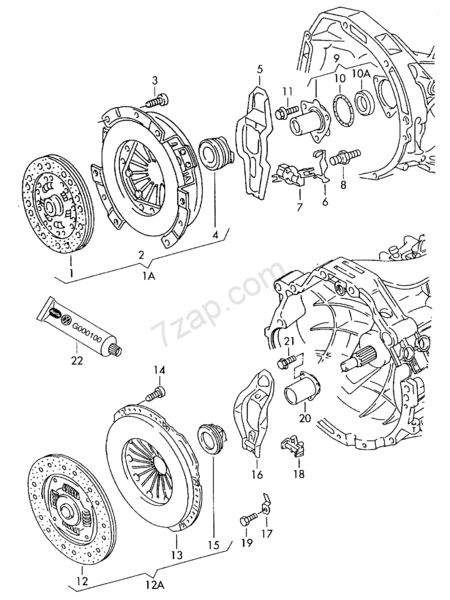

Noen andre deler herfra?  Nummer 16/18 kan jo ha fått en knekk?
https://audi.7zap.com/en/rdw/audi+100+avant+quattro/a10q/1992-119/1/141-141010/
Som sagt er det vel svinghjul jeg er litt i tvil om, og det er vel kanskje en idé også å bytte slaven mens dette er fra hverandre.

Delene du har funnet fram ser riktig ut, tror ikke du trenger å tenke på bytte 16 og 18. Husk å ta med nye bolter til svinghjulet også, de er strekkbolter og skal byttes(om du vil gjøre det etter boka). Mener det er forskjellige lengde på dem om du skal ha til dobbelmasse eller enkelmasse. Lurt og bytte slavesylinderen når du først er i gang, jeg tok også med røret / slangen til slavesylinderen til Hydroscand og fikk byttet ut slangedelen. Kjedelig om den slangen sprekker!🤓
