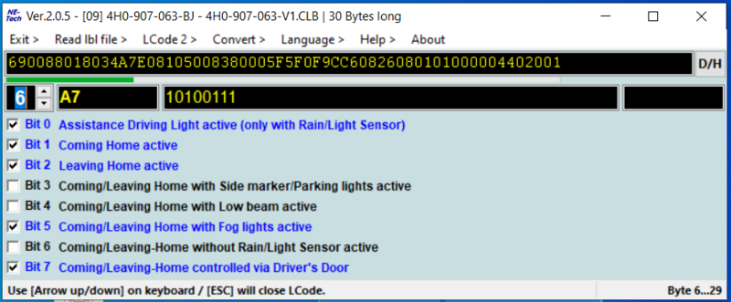

Min A6 C7 med halogen frem- og baklys lyser på dagtid, men aktiveres når det blir mørkt/tunnel. Da aktiveres grøftelys og baklys.

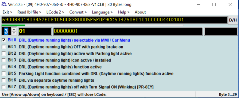

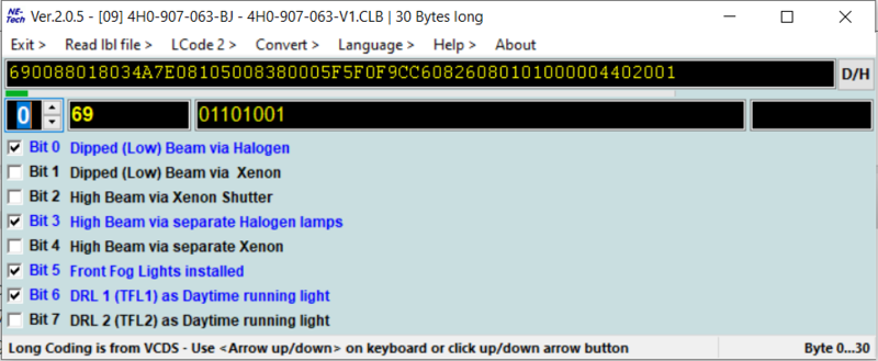

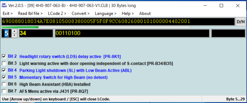

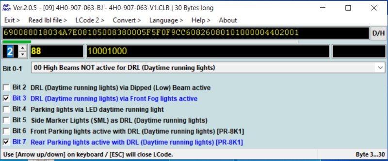

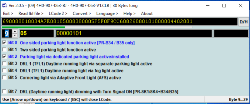

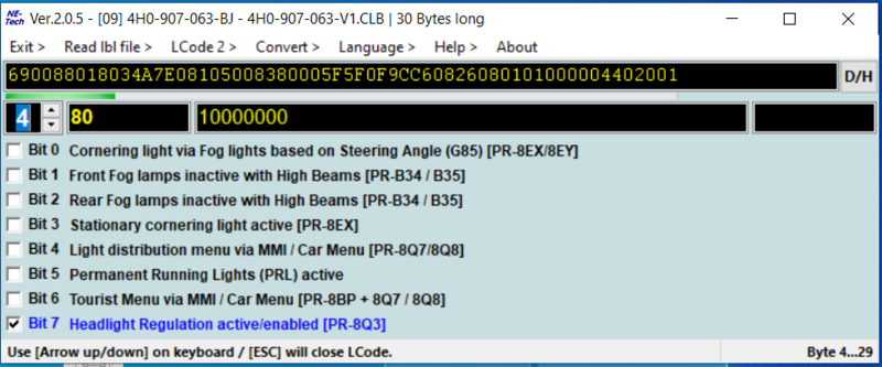

Har vært inne i VCDS (har fullversjon) og rotet rundt på 09 Cent. Elect. -> 07 Coding -> Long coding og prøvd meg frem. Har forsøkt å aktivere DRL for bak og fremlys og da begynner de å lyse som de skal, men da får jeg pærevarsel i instrumentet selv om ingen pærer har gått. (halogen lyktene har heller ingen LED stripe eller lignende i seg)
Vedlegger utklipp av hvordan ting er satt opp i VCDS nå.
Er det noe som vet hva som skal trykkes på for at park/grøft og baklys skal skru seg på også når det er lyst.

Tipper du finner det i adaptations, ikke under longcoding.
