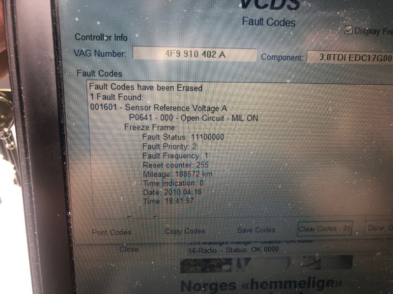

2011 A6 Allroad 3.0 tdi 240 hk Feil kode P0641 ingen start
Har feilkode P0641 Reference Voltage A open circuit
Se bilde
Har prøvd med ny motorstyringsenhet ECU og testet for ledningsbrudd i mange sensorer,ingen feil funnet.
Noen som har erfaring med denne "diffuse" feilkoden?
Er i gang med å sjekke ut ledningsnettet, er det noen som har koblingskjema til det elktriske til motor på denne bilen?
