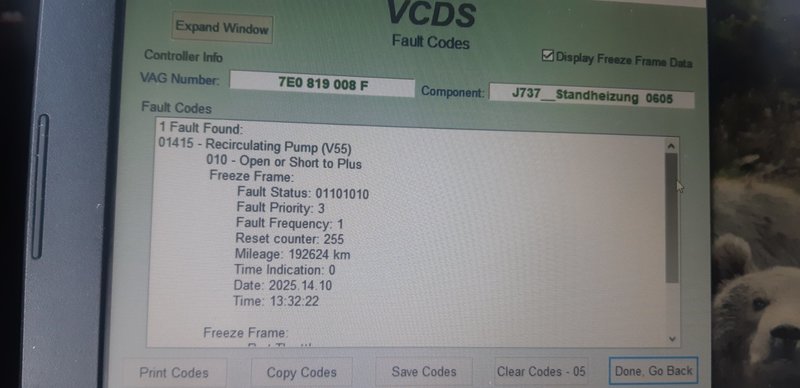

Jeg har en 2014 Multivan med en litt kranglete Webasto.
Alle mulige skiftbare komponenter er byttet ut, men den gir fortsatt feilmelding på den nye sirkulasjonspumpen.
Selve webastoen starter opp både på fjernkontroll og innenfra bilen. Tikker og går hele tiden timer er aktiv.
Noen med tips til hva som bør sjekkes videre?
Du kan gå videre til diagnose i VACN, og tvangskjøre pumpen alene. Da hører du om den går eller ikke. Det kan også være
kontakten i styremodulen. Utsatt mtp miljø
