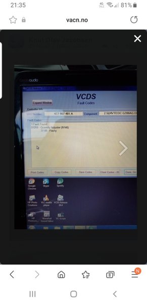

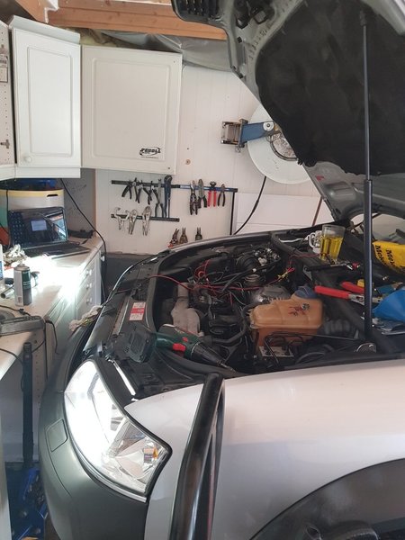

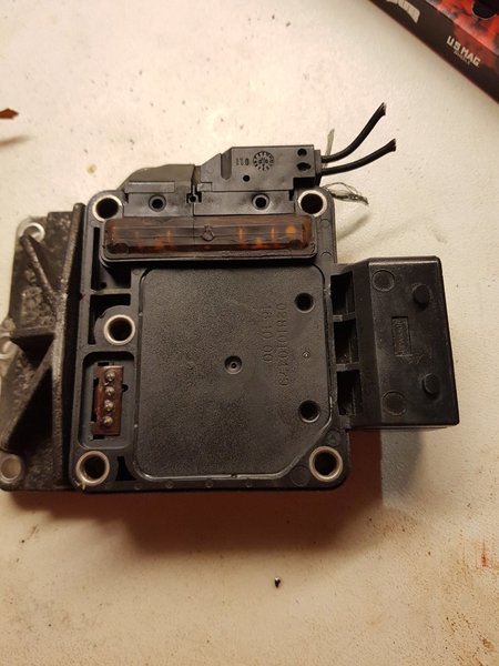

#1 Skrevet Januar 28, 2022 (endret) A6 c5 allroad 2,5tdi 2001. sluttet plutselig å løfte seg på turtall her i høst etter litt kjøring på våt vei.. Ble plutselig bra igjenn etter en halv dag hvile. Nå i januar hadde jeg bil i bilvask å da ble den likens når jeg kjørte den ut av vask..starta inne i vasken, kjørte noen 100meter på lav turtall (ca 2000 uten at den gikk noe opp i turtall. (Som en nødmodus). Prøvde noen start å stopp på motor uten at det hjalp noe på turtall..Men så fikk jeg plutselig ikke start etter noen ganger stopp å start så nå starter den heller ikke... nå er det null livstegn. Blinket også på glødelampa både ved kjøring å nå på kinning. Litt frem å tilbake. Fikk opp denne feilkode . Fikk opp opp noe annet før å, men husker ikke helt va det var. Kommer opp denne kun nå på tenning å vagcom. Kommer igjenn å igjenn etter slett. Glødelys blinker som oftest også på tenning. starter ikke. Null reaksjon. 0 Del dette innlegget Lenke til innlegg Del på andre sider Flere delingsalternativer...

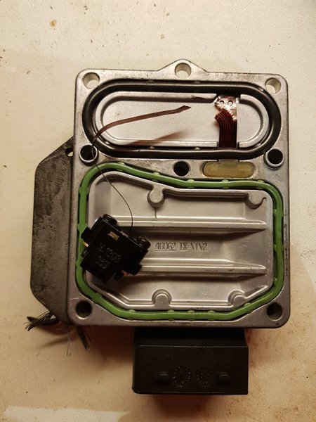

#2 Skrevet Februar 22, 2022 blir å sende inn elektrodel på pumpa. Flere mener den er gåen,å det er eneste feilen e får opp. Må bare prøve det først nå. Leder inni pumpa knakk å når e tok av(tror det var da den knakk) så den må uansett repareres igjenn. Men det kunne dem gjøre på dieselgrossisten. Nå er det kun pumpe feilen som kommer. Den kommer igjenn med en gang etter sletting. Glødelamoe blinker også endel under kinning. Null respons fra den dagen den ikke start igjenn.. 1 Del dette innlegget Lenke til innlegg Del på andre sider Flere delingsalternativer...
#3 Skrevet Mars 6, 2022 Satse på det ordner seg 😁 1 Del dette innlegget Lenke til innlegg Del på andre sider Flere delingsalternativer...
#4 Skrevet Mars 25, 2022 Delen er Tilbake nå etter en stund ventetid å frem å tilbake. Så nå håper jeg virkelig bilen starter etter montering av ny reparert enhet å ny turtallsgiver på enhet. 0 Del dette innlegget Lenke til innlegg Del på andre sider Flere delingsalternativer...
#5 Skrevet Juni 22, 2022 Oppe å går🙆♂️ 0 Del dette innlegget Lenke til innlegg Del på andre sider Flere delingsalternativer...

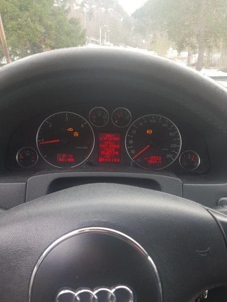

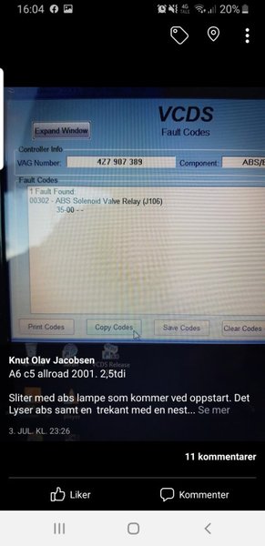

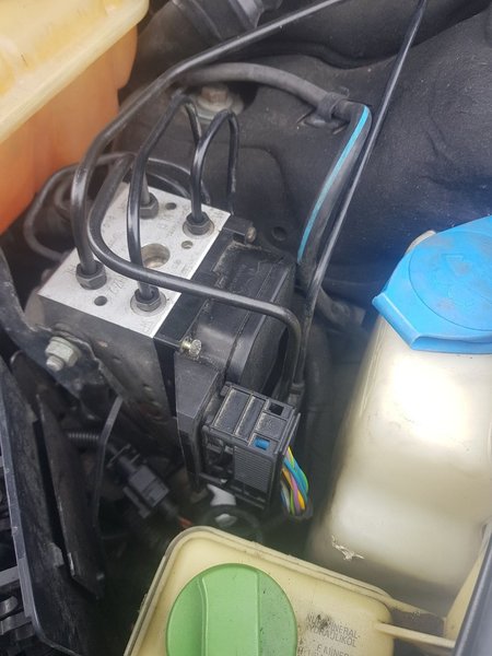

#7 Skrevet Juli 26, 2022 (endret) Anonymisert for gjester og medlemmer uten abonnement På 6.7.2022 den 1.49, Steinar Sjaastad skrev: :) ja, enig der!. Var hjernen på pumpa dom tok kvelden. Men nå er det avd problemer. Må prøve å få fikset så jeg kan ha den på eu. Kjekt å gå start, men selvfølgelig liten glede når den rett etter må på eu🤣 men hår iallefall nå å er fin å kjøre. Fikk denne koden! Er en som mener det er enheten på abs som må byttes da han hadde samme problem med samme lys. Startet med at bremser legger seg på og vil ikke løstne før 1 time av. Men har holdt seg ok så lenge man ikke slettet koder. 1 Del dette innlegget Lenke til innlegg Del på andre sider Flere delingsalternativer...
#8 Skrevet Oktober 29, 2022 Godt det liv igjen. Fikk du til abs'en? :) 0 Del dette innlegget Lenke til innlegg Del på andre sider Flere delingsalternativer...
#9 Skrevet November 6, 2022 Anonymisert for gjester og medlemmer uten abonnement På 29.10.2022 den 11.03, Fredrik Bakkegaard skrev: Godt det liv igjen. Fikk du til abs'en? :) Hei, jau! Går fint nå.. men nei desverre ikke enda. Står klar i påvente av å prøve å bytte hjernen på abs. Så får jeg evt sende den på eu så fort e får den i stand. Vært kjekt å fått den til, til vinteren. :) 0 Del dette innlegget Lenke til innlegg Del på andre sider Flere delingsalternativer...

#11 Skrevet November 6, 2022 Hei. Ja var ganske godt å få den igang igjen. Men liten glede da eu kom rett etter den starta😆 så kom abs drittet opp før e fikk den på eu. Ja jeg fikk tips om at den bruker å være problem å siden det er mye lettere å bytte en hele pumpa satsa jeg på det. Men var litt av et helvette å få start på den igjen. Mulig fordi e var av med alle rørene mot dyser. Så har lufta ut noen 10 talls ladde batterier. Prøvd med mere bensin, løfta bilen opp bak osv. .men tilfeldigvis kom den en kveld jeg tilfeldig prøvde å kinne en runde. Hehe, ja hender folk skal ha en del ja. Får se litt rundt om jeg finner på nett,noe med samme nummer. Greit nok å gi litt for en del men da er jo forventningene store for at det skal virke å. Ganske surt å gi nærmere 5000,glemt dem å lodde inn ny ledning så retur frem å tilbake..å så starter ikke bilen når hjernen er montert.😆😆.. mange ganger jeg nesten har gidd opp ja. Er jo en grei bil, fin å rein inni. veldig god å kjøre. Alt ellers virker jo å funke som motor,luft,gir etc. Bytta lykter fremme, rep hjerne på pumpe, ny servostang. Nye drivledd, ny olje å bunnpanne på gir. Ny olje å filter etc. Føler det er verdt å satse videre på den. 🤔 Hatt noe problem med bremser som henger og løstne etter 1 time stillestans. Samt turtall som plutselig ikke vil gå over 2000ca ordna seg å etter stillstand en stund🤔 men går se mere på det etterhvert. Så nå står den klar parkert ute med trekk over. 0 Del dette innlegget Lenke til innlegg Del på andre sider Flere delingsalternativer...
#12 Skrevet November 13, 2022 Man skal aldri gi opp👊 dette fikser du . Man må inn med vag com for å kode inn en ny ABS enhet . jeg har også tulla mye med å få start da jeg bytta diesel pumpa, men trikset jeg brukte var å løsne alle mutterne på dyse røra, så kjinne til det siler diesel, fram å stramme alle sammen også kjapt kjinne da kom den 👍. Prøvde å sette lufttrykk i tankpåfyllinga også men det funka ikke. men kobla på en sånn hånd pumpe som man har på båtmotor tank for å suge diesel frem til pumpa først ! 0 Del dette innlegget Lenke til innlegg Del på andre sider Flere delingsalternativer...
#13 Skrevet November 24, 2022 Anonymisert for gjester og medlemmer uten abonnement På 13.11.2022 den 20.50, Tom Rune Finnekåsa skrev: Man skal aldri gi opp👊 dette fikser du . Man må inn med vag com for å kode inn en ny ABS enhet . jeg har også tulla mye med å få start da jeg bytta diesel pumpa, men trikset jeg brukte var å løsne alle mutterne på dyse røra, så kjinne til det siler diesel, fram å stramme alle sammen også kjapt kjinne da kom den 👍. Prøvde å sette lufttrykk i tankpåfyllinga også men det funka ikke. men kobla på en sånn hånd pumpe som man har på båtmotor tank for å suge diesel frem til pumpa først ! Holdt på flere måneder jeg å knota. Gjore alt det du nevner her også 🙂 kinna kansje ut batteriet 15-20 ganga. Men her var problemet at det tok veldig lang tid før det kom noe diesel i det hele tatt. Men plutselig en dag så kom den plutselig. Var av med dyserør begge sider så var nok endel luft. Gikk reparert hjernen å nå funker den. 1 Del dette innlegget Lenke til innlegg Del på andre sider Flere delingsalternativer...

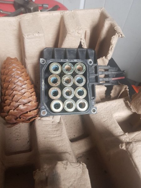

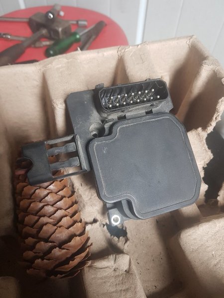

#16 Skrevet April 10, 2023 Da er ny demontert. Bare å demontere den i bilen så får man se om det funker. 0 Del dette innlegget Lenke til innlegg Del på andre sider Flere delingsalternativer...

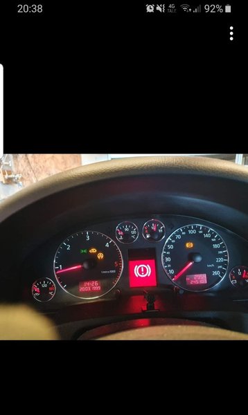

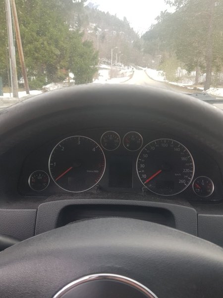

#17 Skrevet April 10, 2023 Sånn blir det nå før bytte. Starter opp med feilkoder. For så at den blinkende runde i skjermen kommer 10-15 sekk etter oppstart. Bytte blir om ikke så lenge forhåpentligvis. 0 Del dette innlegget Lenke til innlegg Del på andre sider Flere delingsalternativer...
#18 Skrevet Mai 2, 2023 (endret) Har nå byttet enheten. Måtte desverre av med rør på toppen for å få den oop å komme til skruene. Den er nå byttet. Ingen feilkode på motor men på abs 03 er det fremdeles relay feil. 1 Fault Found 00302 - ABS Solenoid Valve Relay (J106) 35-00 - - Ikke kodet enda. Sett litt på YouTube men ikke blitt noe klokere enda. Har prøvd å slette koden men vil stadig komme igjen. Virker som lysene av å til forsvinner etter sletting men popper opp igjen litt etter start. Mulig jeg må lufte å kode for at det skal bli. Får se mere på det i morgen. 0 Del dette innlegget Lenke til innlegg Del på andre sider Flere delingsalternativer...

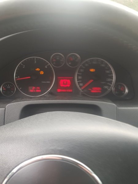

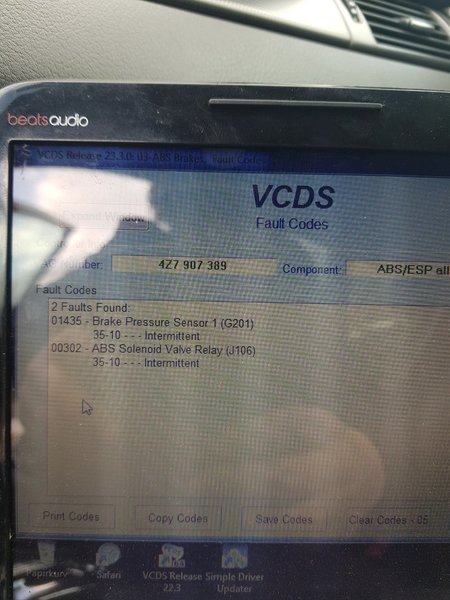

#19 Skrevet Mai 3, 2023 Byttet 2 sikringer. Vips så ble lysene borte. Holdt i ca 10 min då slo bremsene deg inn igjenn som har skjedd før. Får opp feil på sensor å relay. Får opp begge lysene igjenn men ikke blinkende brems i display. Sikringer et ikke gått igjen. Har en ny feil nå. Bremsepressure. Bremsene vil sikkert Øksnes etter noen timer*som før* Mulig lysene er pga av det nå... Hører å bremsene fremme skraper litt då mulig e må bytte skiver å klosser fremme 0 Del dette innlegget Lenke til innlegg Del på andre sider Flere delingsalternativer...

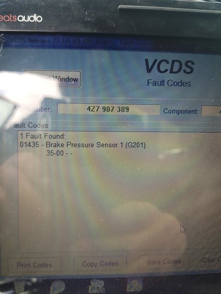

#20 Skrevet Mai 3, 2023 kan se ut som det er g201 som er problemet nå.. lysene er somregel borte å kommer ikke lengre ved start. bare av å til ved bremsing/fremprovosering. nesten låst seg helt opp igjen. kjørte noen meter så skjedde det igjenn.. 0 Del dette innlegget Lenke til innlegg Del på andre sider Flere delingsalternativer...
