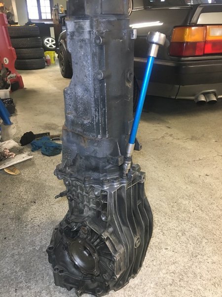

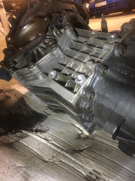

#1 Skrevet Mai 24, 2022 Fikk tak i ei 01E 6-trinnskasse kode CBL som jeg hadde tenkt å sette i bilen. Men det viser seg at den svetter i ene skjøten der den ligger på gulvet. Har strammet over alle boltene det jeg tør, tørket olje, men det blir fuktig der likevel..! Så lurer på om noen har tips til hva å gjøre med dette..? Er det bare å bite i det sure eplet og demontere og åpne hele kassa for å legge på et lag med tetnings-masse..? Eller noen som kan anbefale noen som tar på seg en slik jobb..? Tips mottas med takk 0 Del dette innlegget Lenke til innlegg Del på andre sider Flere delingsalternativer...
#2 Skrevet Mai 25, 2022 Kanskje mulig å tømme den for olje, skru ut alle skruene, få en liten glippe som du kan ha på tettemasse og bruke luftpistolen for å blåse tettemassen forsiktig inn i glippen rundt om? 0 Del dette innlegget Lenke til innlegg Del på andre sider Flere delingsalternativer...
#3 Skrevet Mai 25, 2022 Anonymisert for gjester og medlemmer uten abonnement På 25.5.2022 den 12.40, Oddbjørn Amundsen skrev: Kanskje mulig å tømme den for olje, skru ut alle skruene, få en liten glippe som du kan ha på tettemasse og bruke luftpistolen for å blåse tettemassen forsiktig inn i glippen rundt om? Det var et godt tips…takk, skal sjekke om det går 0 Del dette innlegget Lenke til innlegg Del på andre sider Flere delingsalternativer...

#6 Skrevet Mai 28, 2022 Tipper Jon Arne tenker på om du er sikker på at det er kassa som lekker og at det ikke er gammel servo olje fra tannstanga over😉 0 Del dette innlegget Lenke til innlegg Del på andre sider Flere delingsalternativer...
#7 Skrevet Mai 28, 2022 Anonymisert for gjester og medlemmer uten abonnement På 28.5.2022 den 7.32, Fredrik Nordby skrev: Tipper Jon Arne tenker på om du er sikker på at det er kassa som lekker og at det ikke er gammel servo olje fra tannstanga over😉 Åja 😁 Nei, har tørket det rent og tørt der et par ganger og det blir fuktig igjen der når den ligger på gulvet i verkstedet. 0 Del dette innlegget Lenke til innlegg Del på andre sider Flere delingsalternativer...
#8 Skrevet Mai 29, 2022 Er det stål mot stål der, eller er det pakning? Jeg ville prøvd med Loctite 574 flensetetning. Se om du får løfta huset, gjør godt rent med Loctite Cleaner. 2 Del dette innlegget Lenke til innlegg Del på andre sider Flere delingsalternativer...
#9 Skrevet Mai 29, 2022 Ikke pakning der😉 1 Del dette innlegget Lenke til innlegg Del på andre sider Flere delingsalternativer...
#10 Skrevet Mai 29, 2022 Anonymisert for gjester og medlemmer uten abonnement På 29.5.2022 den 10.13, Andreas Olsvik skrev: Er det stål mot stål der, eller er det pakning? Jeg ville prøvd med Loctite 574 flensetetning. Se om du får løfta huset, gjør godt rent med Loctite Cleaner. Er som Fredrik sier ikke pakning der nei..har nørdet meg fram til det også tidligere! Det var et godt tips…skal få tak i de greiene der - takk 0 Del dette innlegget Lenke til innlegg Del på andre sider Flere delingsalternativer...
#11 Skrevet Mai 29, 2022 Anonymisert for gjester og medlemmer uten abonnement På 29.5.2022 den 21.08, Jon-Christer Skogsrud skrev: Er som Fredrik sier ikke pakning der nei..har nørdet meg fram til det også tidligere! Det var et godt tips…skal få tak i de greiene der - takk Ja den er fin å bruke. Den har god spaltetetning :) 1 Del dette innlegget Lenke til innlegg Del på andre sider Flere delingsalternativer...
