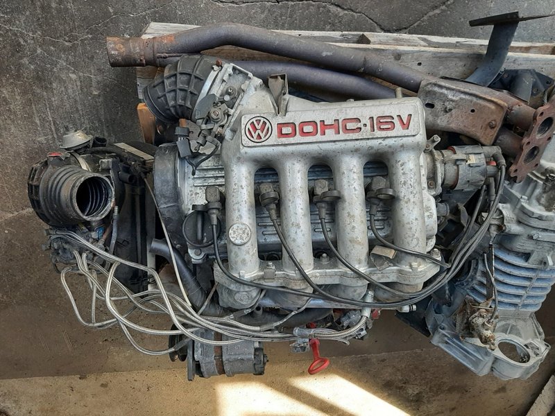

Noen som kan tyde om dette er en KR motor eller ikke? (påskrift på motor er borte)
Er jo vanskelig å bedømme fra dette, men jeg vil tippe dette er en PL ut ifra innsuget.
PL har typisk kommet med rød skrift på det mindre innsuget, KR har blå skrift på det større innsuget.
Er det mye deler som går over ens mellom kr og pl? har en KR motor jeg skal overhale, men tenke å kjøpe denne også, bruke det beste fra begge to.
Er en god del som kan mikses mellom dem; er vel innsprøytning, innsugskam og innsug som mekanisk er forskjellig (med forbehold om husken).
