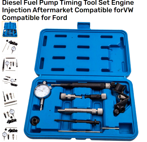

Har hørt at man må "time" høytrykkspumpen. Hvordan gjør man dette?
Trenger man spesialverktøy som dette? (se vedlegg)
