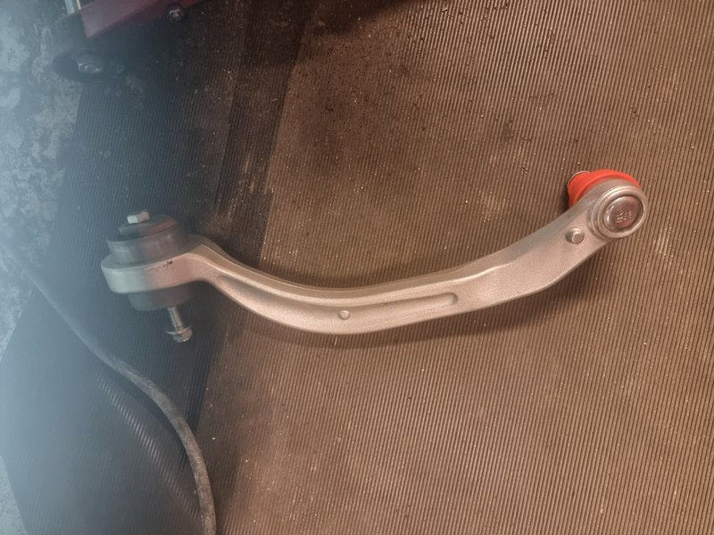

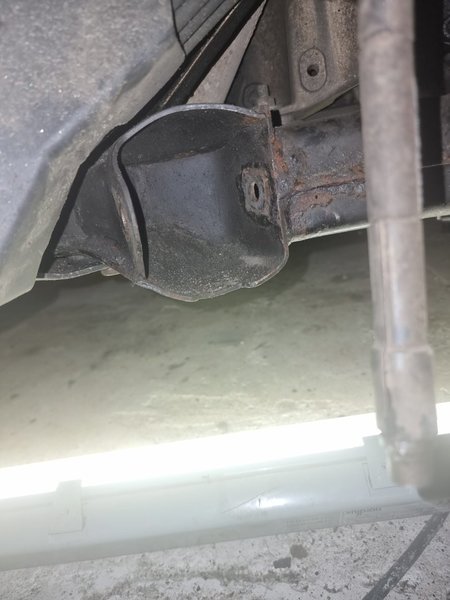

Noen som har tips og få inn bolten?
Fra venstre er det for trangt og på høyre side er det bare et lite hull i ramma.
Løsne de 2 bakerste boltene på traversen nok til at travers blir senka ett par cm.
Bilen må da henge i lufta med begge fremhjul for at det skal fungere 😊
