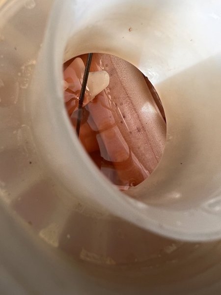

#4 Skrevet November 6, 2023 Hva slags bil er det på? VW har jo en slik silica-pose i frostvæskebeholderen som kan sprekke og tette systemet. Du ser lett i beholderen som om den posen er inntakt eller ikke. 1 Del dette innlegget Lenke til innlegg Del på andre sider Flere delingsalternativer...
#5 Skrevet November 6, 2023 Suzuki SX4 0 Del dette innlegget Lenke til innlegg Del på andre sider Flere delingsalternativer...
