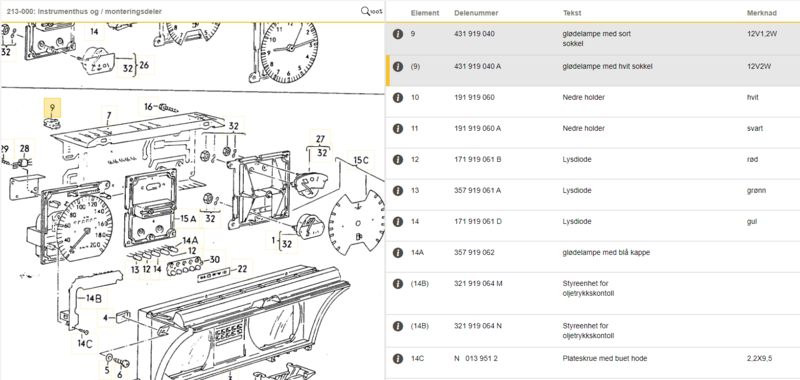

Hei,
Noen som vet navnet på pærene i instrumentpanelene til Golf MK2?
Og evt hvor jeg kan få kjøpt nye, relativt raskt.
Har LED pærer i nå, men de sluttet å virke veldig fort.
Må ha nye pga PKK.
-Thelle-
Her er det jeg får opp på PartsLink på biler med CE1 i hvert fall :) Mener å huske det bare er sort sokkel på de lyspærene baki der, men kan hende jeg tar feil, begynner å bli noen år siden jeg holdt på med Mk2. Når jeg googler delenummer får jeg opp noen treff som sier at sokkelen heter "BX8,3d".
