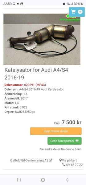

Ser ikke noe grunn til at frittstående verksted ikke skal kunne bytte den for deg, deleprisen er jo også hinsides....kjapt søk på Autodoc så får du den for 7900,- (sjekk dele nr). Evnt brukt fra bil med lav km stand på nbf bilder...Screenshot_20240509_225956_Chrome.thumb.jpg.dbd021305d87568de4984f9394ae2ac1.jpg
