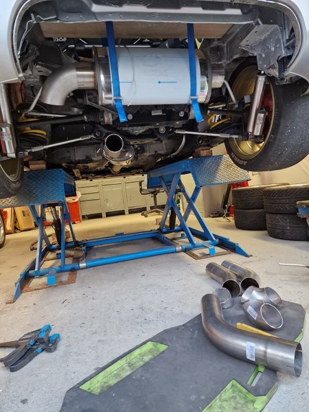

#3 Skrevet Juni 14, 2024 Har også hørt Apple potter skal være tingen, så jeg har kjøpt den største de har hos Minges Universalservice. Skal få lånt meg en kalibrert Db måler så jeg får målt før og etter installasjon. 1 Del dette innlegget Lenke til innlegg Del på andre sider Flere delingsalternativer...
#4 Skrevet Juni 14, 2024 Gikk for Apple jeg også....såvidt begynt å se på plasseringen😉 3 Del dette innlegget Lenke til innlegg Del på andre sider Flere delingsalternativer...
