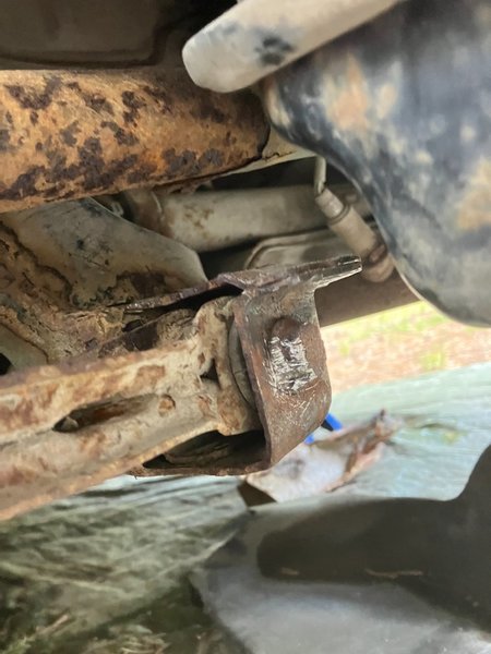

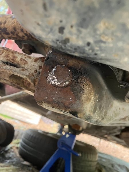

Fremre bærebryggebolt, høyre side.
HJÆLP!! Prøver å få løs fremre bærebrubolt på høyre side på en 95’ Polo 6n. Der er det litt trangt, mtp bunnpanna på motor’n, og jeg har klart å runde bolthodet:S Noen her inne som har ett triks for å få løs bolten? Har prøvd varme og hammer og meisel>:(Funka dårlig… En mulighet er å tømme motor for olje og ta av bunnpanna, men har ikke gjort slik før og er usikker på om pakningen er å få tak i lenger. Men da er det lettere å komme til….:D
88E236BE-D781-49C9-BBCC-97AA434B6716.thumb.jpeg.5fe10417208e4e551b5170917fe52e38.jpeg88E236BE-D781-49C9-BBCC-97AA434B6716.thumb.jpeg.5fe10417208e4e551b5170917fe52e38.jpeg
Forslag:- slå på en 12kant pipe i størrelsen under, men er kanskje ikke plass til å slå?
-sveis fast en pipe (om du har tilgang til sveiseapp)
- som du nevner ta ned bunnpanne for bedre plass( tipper du finner pakning på autodoc) til å slå, evnt borre ut bolten.
Hvordan ser det ut på muttersiden?
Hei. Takk for innspill!! Har faktisk tenkt på begge metodene. Tenkte å kappe ned en 16 mm skrallehylse og prøve slå den på… evt punkte den fast så den sitter bedre. Muttersiden sitter inne i traveren, så har ikke tilgang til den siden. Skal sjekke ut AUTODOC vedrørende pakning til bunnpanna. Blir mye bedre tilgang hvis den er demontert!
