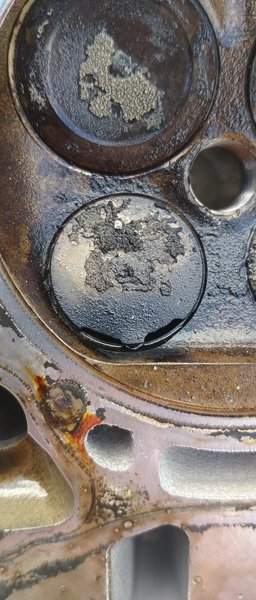

Hei, finnes det,eller er det noen som sitter på en verkstedmanual til nevnte motor,eller som kan anbefale et sted det går ann å få tak i? Har mistet kompresjon på en sylinder på min, resterende har 12bar. Har sett ned i sylinderen med kamera,ingen riper i sylindervegger, testet kompresjon med litt olje i sylinderen og,men ingen utslag. Så mistenker en eller annen ventil ikke tetter/står litt oppe. Svogeren min,som er tysk bilmekaniker,sier disse motorene kom med pressede,ikke dreide,kamaksler,og at han hadde sett flere tilfeller av at lobene hadde løsnet på kammen,slik at ventil sto litt oppe.... Noen som har opplevd tilsvarende?
Det er vel kjapt å åpne topplokket og sjekke om alle løfterne er 'løse' når du har TDC på den døde sylinderen? Da vil du vel se om loben er på bærtur også! :p
Fant feilen!😬 Så er i Tyskland nå, og hjem i bagasjen kommer komplett overhalingssett for motoren,med nye forsterkede stempler/stempelringer, nye ventiler og alt av pakninger, samt nye strekkbolter,lagerbukk for kammer,registerkjede mm.
